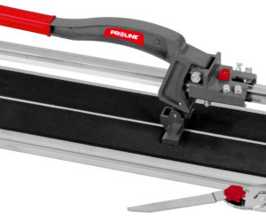

Gilotyna – to najskuteczniejsze i najpopularniejsze ręczne narzędzie do przycinania wszelkich płytek. Pracuje się nią szybko i wygodnie, ale tylko po liniach prostych. Radzi sobie nawet z najtwardszymi materiałami. Elementem tnącym jest wymienne, obrotowe kółko. Nacina ono linię, wzdłuż której płytka jest później przełamywana. Wszystko odbywa się za naciśnięciem rękojeści. Gilotyny mają różną wielkość, można je dobierać do długości ciętych płytek. Często są wyposażone w podziałki pomagające precyzyjnie ustalić szerokość odcinanego fragmentu oraz kątowniki ułatwiające cięcie pod różnym kątem. Gumowe okładziny to dodatek sprawiający, że podczas ustawiania i cięcia płytki nie będą się przesuwać. Polecamy gilotyny z łożyskiem. Stosując je, nie trzeba używać dużej siły do przecięcia płytek. Cena: 35-520 zł
Autor: PROFIX/ Materiały prasowe
