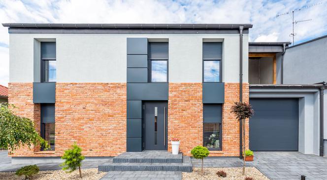

Dom może mieć elewację klinkierową, jeśli zostanie zbudowany w określony sposób. Pierwszy to wykończenie ścian zewnętrznych płytkami klinkierowymi. To bardzo często stosowane rozwiązanie. Okładzinę z płytek klinkierowych można wykonać na całych ścianach – od cokołów po dach. Bywa ona też wykorzystywana, żeby wyróżnić pewien fragment elewacji, np. przy wejściu do domu albo tarasie. Drugi sposób to wzniesienie domu w technologii trójwarstwowej, w której warstwa elewacyjna zostanie zbudowana z cegieł klinkierowych.
Elewacja z klinkierem
Autor: Piotr Mastalerz Wykończenie fragmentu elewacji płytkami klinkierowymi. Projekt przebudowy: Damian Kałdonek
