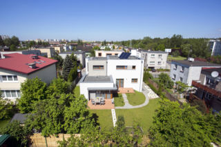

Przed i po: rozbudowa starej kostki z lat 50.
Projektanci z pracowni Front Architects zaakcentowali dobudowany fragment przez zastosowanie różnych barw elewacji. Parter nowej części domu został pokryty okładziną z blachy cynkowo-tytanowej. Ten piękny, ale niezbyt tani materiał podniósł koszt wykonania elewacji o co najmniej kilkanaście tysięcy złotych. Inwestorzy żartują jednak, że przetrwa sto lat, dłużej niż reszta domu. Trwałość i niezmienny wygląd zadecydowały o wyborze blachy, a nie zaplanowanych początkowo desek. Pozostałe ściany zostały pokryte jasnoszarym tynkiem. Nieco inny odcień szarości mają powierzchnie między oknami, parapety zewnętrzne oraz ogrodzenie. Całość tworzy zrównoważoną kompozycję.

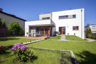

Każde z mieszkań ma osobny taras. Dzięki różnicy poziomów, a przede wszystkim wysunięciu nowej części w głąb ogrodu żaden z nich nie jest widoczny z drugiego – mieszkańcy mogą odpoczywać niezależnie od siebie. Podział ten udało się osiągnąć mimo niewielkiej odległości dzielącej pokoje. Dodatkową korzyścią jest bardziej plastycznie ukształtowana elewacja od strony ogrodu.

Jeśli dom jednorodzinny, to i garaż – tak najczęściej uważają inwestorzy. Mieszkańcy poznańskiej kostki zdecydowali jednak inaczej. Nie muszą mieć dwóch samochodów, zwłaszcza że ich osiedle ma dobre połączenie z centrum miasta. Przed modernizacją budynek miał niewielki, niski garaż w przyziemiu. Ze względu na niekorzystne ukształtowanie terenu, a przede wszystkim spadek pobliskiej ulicy, problemem mieszkańców było zalewanie garażu po większych deszczach. W zagłębieniu gromadziła się woda, którą trzeba było mozolnie usuwać.
Co równie ważne, rezygnacja z garażu pozwoliła na powiększenie powierzchni mieszkalnej, z wszystkimi pomieszczeniami na jednym poziomie. Gdyby inwestorzy zdecydowali się na jego budowę, konieczne byłoby podniesienie części pomieszczeń, a także tarasu. Dom straciłby bezpośrednie połączenie z ogrodem. Poza tym garaż z konieczności byłby niewielki, a więc przeznaczony na jeden samochód, a w domu mieszkają przecież dwie rodziny. Jako parking służy obecnie wąski pas gruntu między ścianą szczytową nowej części budynku a ogrodzeniem.
