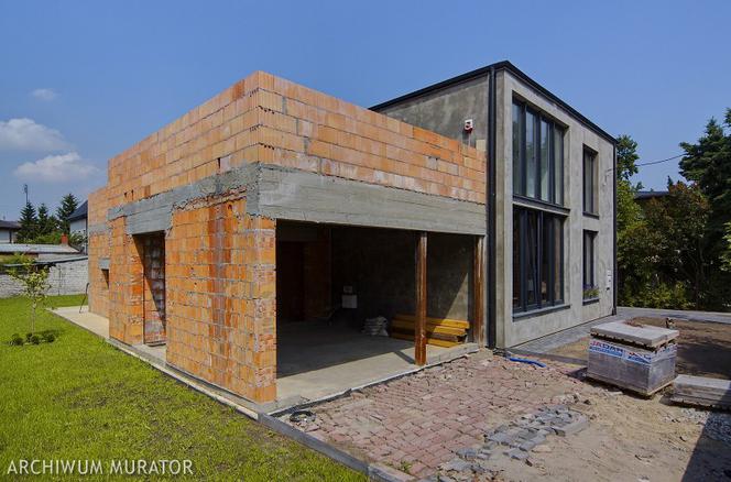

Dostawiona część domu jest niezależna konstrukcyjnie. Przy ścianach nośnych starego domu wznoszą się ściany nośne dobudowanej części ze szczelinami dylatacyjnymi (3 cm) wypełnionymi styropianem.
Rozbudowa domu kostki: jak z 124 m² powstało 238 m² nowoczesnej willi
Na znaczną rozbudowę domu pozwalało jego usytuowanie na działce i jej wielkość (750 m²). Z niedużej kostki (124,7 m²) podzielonej na niewielkie pomieszczenia powstała wygodna i przestronna willa (238,7 m²) z otwartym na ogród salonem z dużym tarasem. Elewacja ogrodowa z tarasem ma wystawę południowo-zachodnią. W dobudowanej części znajdują się główne wejście z podcieniem na samochód, duży salon z kuchnią, toaleta, pokój gościnny z niewielką łazienką.

Parter był wyniesiony ponad poziom terenu o 90 cm. Działka natomiast okazała się zagłębiona w stosunku do ulicy o mniej więcej 30 cm, co jest niekorzystne, biorąc pod uwagę coraz częstsze ostatnio obfite deszcze. Trzeba było więc podnieść teren działki i zrównać go z poziomem ulicy. Dzięki temu znacznie zmniejszyła się różnica poziomów parteru i terenu. Ponadto nowe wielkie okna widoczne na elewacji frontowej są osadzone bezpośrednio na podłodze, przez co dodatkowo zaciera się wrażenie wysokiego parteru.
Dobudowana część natomiast została wyniesiona o 17 cm w stosunku do poziomu terenu, czyli o wysokość jednego stopnia schodów. W wyniku tych zabiegów różnica poziomów między nową częścią a starym domem wynosi jedynie trzy stopnie.
