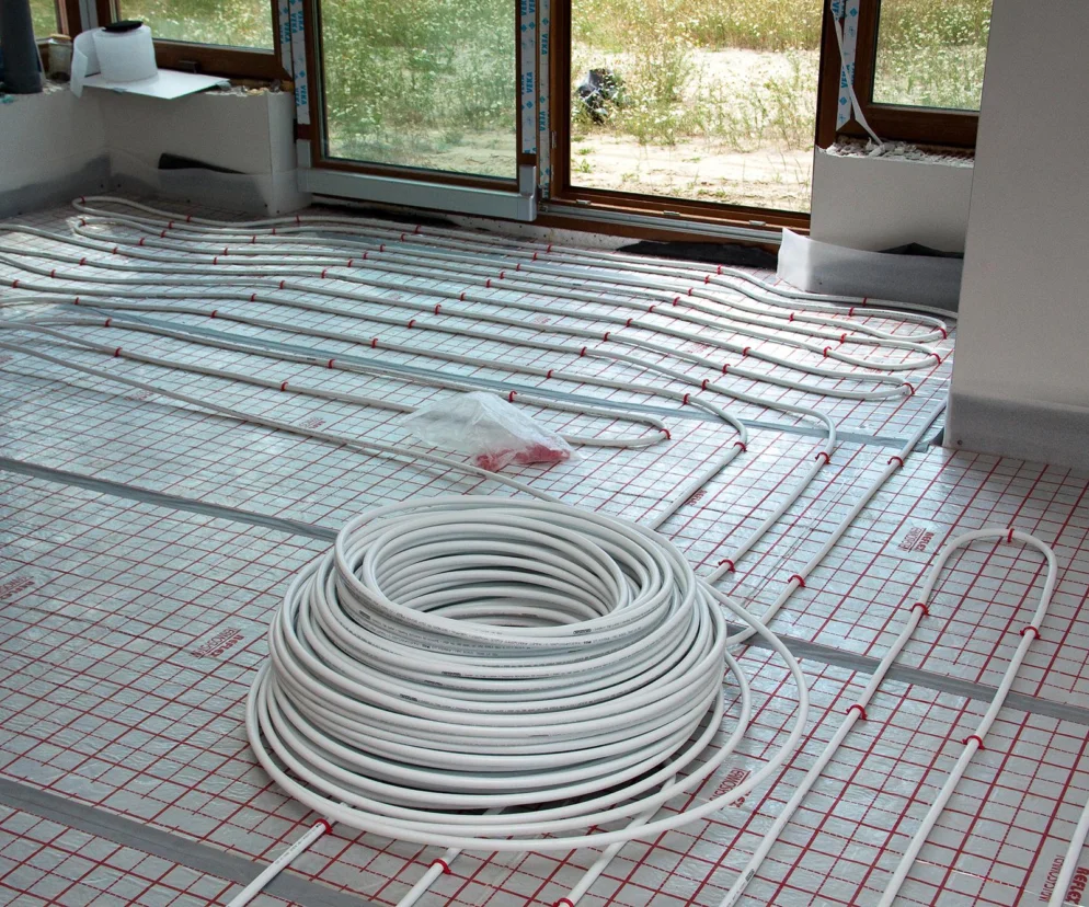

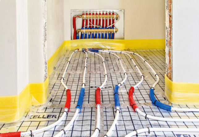

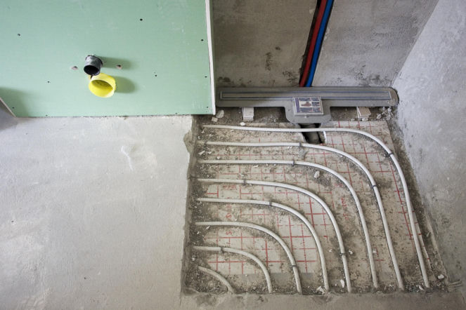

Montaż wodnego systemu podłogowego – układanie rur
Wodne ogrzewanie podłogowe wykonuje się najczęściej z rur z polietylenu sieciowanego (PE-X), polipropylenu (PP) lub polibutylenu (PB) albo wielowarstwowych (z tworzywa sztucznego i aluminium) lub miedzianych z płaszczem z tworzywa sztucznego. Trzeba je dobrze zamocować do podłoża, by nie wypłynęły na wierzch podczas układania wylewki. Należy także dbać o to, by pojedynczy obieg nie był dłuższy niż 150 m, w przeciwnym razie straty ciśnienia w przewodzie będą zbyt duże i pompa obiegowa sobie z nimi nie poradzi.
Temperatura wody będącej czynnikiem grzewczym obniża się wraz z odległością od kotła, natomiast cała podłoga powinna się rozgrzewać równomiernie. Dlatego rur nie układa się w dowolny sposób. Najpopularniejsze jest ułożenie w postaci wężownicy meandrowej lub pętlowej. Wężownica meandrowa nie zapewnia równomiernego rozkładu temperatury podłogi.
A zatem powinna być ułożona w ten sposób, żeby jej początek znalazł się wzdłuż ściany o największych stratach ciepła. Aby uzyskać bardziej równomierny rozkład temperatury podłogi, układa się wężownicę pętlową, czyli z przewodu podwójnie złożonego. Zapewnia ona lepsze warunki ogrzewania, ale wymaga większej ilości rur i większego nakładu pracy.
Rozstaw rur wężownicy powinien wynosić 10-30 cm. Wówczas unika się powstawania na powierzchni podłogi miejsc cieplejszych i zimniejszych. Przy ścianach zewnętrznych, w tak zwanej strefie brzegowej, można zagęścić rozstaw wężownicy, aby uzyskać w tych miejscach wyższą temperaturę powierzchni podłogi.
Korzystne jest zastosowanie osobnych obwodów grzewczych dla strefy brzegowej i dla reszty pomieszczenia. Odstęp rur od ścian zewnętrznych powinien być równy przynajmniej rozstawowi rur wężownicy, a w przypadku braku bocznej izolacji cieplnej nie mniejszy niż 0,5 m.

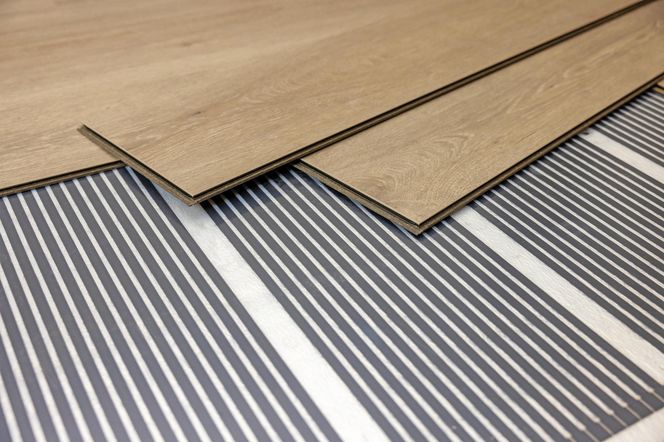

Montaż elektrycznego ogrzewania podłogowego – kable i maty
Gdy zdecydujemy się na ogrzewanie elektryczne, zamiast rur z wodą trzeba będzie ułożyć kable grzejne. Prace zaczyna się od zamontowania w ścianie puszki instalacyjnej. Kabel prowadzi się od puszki przez rurkę ochronną (peszel), następnie po podłodze równolegle do najdłuższej ściany pomieszczenia.
Co mniej więcej 50 cm trzeba go zamocować do podłoża uchwytami lub taśmami mocującymi. Rozstaw kabli zależy przede wszystkim od rodzaju posadzki i zakładanej mocy ogrzewania – przyjmuje się go zgodnie z instrukcją producenta. Kabel ma określoną długość i moc – trzeba go dopasować do wielkości pomieszczenia, które ma ogrzewać.
Kable grzejne, które będą zalane jastrychem, nie mogą być układane bezpośrednio na warstwie izolacyjnej. Ze względu na jej niewielką przewodność cieplną ciepło nie byłoby odprowadzane z kabla dostatecznie szybko, na skutek czego znacznie wzrosłaby jego temperatura i mógłby on ulec uszkodzeniu. Kable mocuje się zatem na taśmie lub siatce montażowej, dzięki czemu nie przylegają do podłoża.
Natomiast w instalacjach ogrzewania podłogowego układanych w drewnianych podłogach na legarach kable grzejne układa się bezpośrednio na izolacji termicznej i nie przykrywa warstwą zaprawy. Pomiędzy elementami grzejnymi a drewnianą posadzką powinna być pozostawiona pusta przestrzeń wysokości 3-5 cm.
Ważne jest, by instalacja nie była układana w temperaturze niższej niż -5-0°C, bo kable stają się wtedy sztywne. W takiej sytuacji można rozwinąć kabel i podłączyć go do źródła zasilania. Po uelastycznieniu należy go odłączyć i natychmiast przystąpić do układania. W gotowej warstwie, kiedy kable są już niewidoczne, nie można wiercić otworów.
Mogłoby to spowodować przerwanie kabla, a jego naprawa wymagałaby zniszczenia wylewki w miejscu, w którym nastąpiło uszkodzenie. Jeśli dojdzie do uszkodzenia kabla, najlepiej skorzystać z pomocy instalatora systemu, który ma odpowiednią aparaturę do wykrywania przerw.

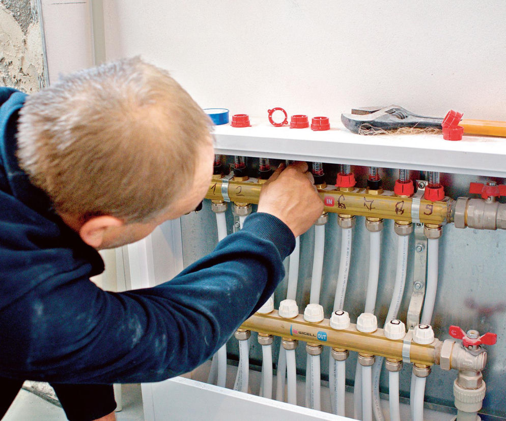

Testy instalacji – jak sprawdzić szczelność i działanie systemu
Po ułożeniu wszystkich pętli grzewczych instalację wodnego ogrzewania podłogowego poddaje się próbie ciśnieniowej, by mieć pewność, że jest szczelna. Także kable grzejne muszą być sprawdzone przez zmierzenie rezystancji izolacji – czy nie zostały uszkodzone w czasie montażu.
