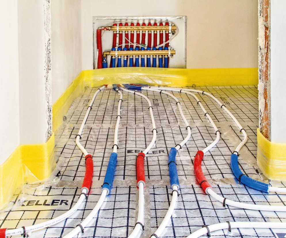

Ogrzewanie podłogowe wodne
Autor: Mariusz Bykowski Ogrzewanie podłogowe wodne
Ile kosztuje 100 m² wodnego ogrzewania podłogowego?
Najczęściej wykonuje się ogrzewanie z zastosowaniem rur grzewczych o średnicy 16 mm i 2 mm grubości ścianki. Przewody te muszą być zatopione w kilkucentymetrowej warstwie wylewki cementowej lub anhydrytowej. Koszt wykonania najpopularniejszej podłogówki (bez wylewki) waha się od 13 000 do 20 000 zł za 100 m², zależnie od systemu. Zamawiając ogrzewanie podłogowe, trzeba ustalić zakres prac i potrzebnych elementów. Przy bardziej rozbudowanych i droższych systemach koszt takiej instalacji może dochodzić nawet do 25 000 zł.

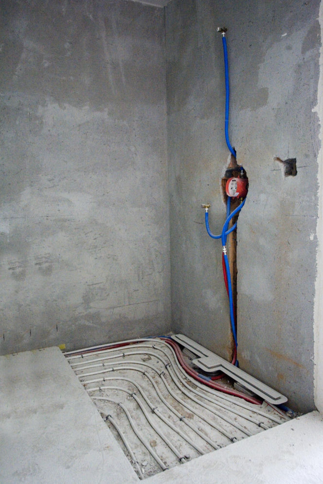

Jaki jest koszt 100 m² suchego wodnego ogrzewania podłogowego?
Suche wodne ogrzewanie brzmi intrygująco. Chodzi o to, że zamiast mokrej wylewki do rozprowadzenia przewodów wodnych stosuje się płyty suchego jastrychu. To pozwala na wykonanie ogrzewania podłogowego w budynkach szkieletowych, z drewnianymi stropami, w podłodze na legarach, a także w sytuacjach remontowych, np. gdy nie możemy obciążać podłoża.
Zależnie od istniejącej sytuacji, potrzeb inwestora i rodzaju wykończenia podłogi można zastosować system wykorzystujący jako bazę pod przewody z wodą płyty styropianu podłogowego pokrytego folią aluminiową, płyty akustyczne, płyty gipsowo-włóknowe. Koszt wykonania 100 m² takiego ogrzewania podłogowego trzeba liczyć od 15 000 zł wzwyż.
