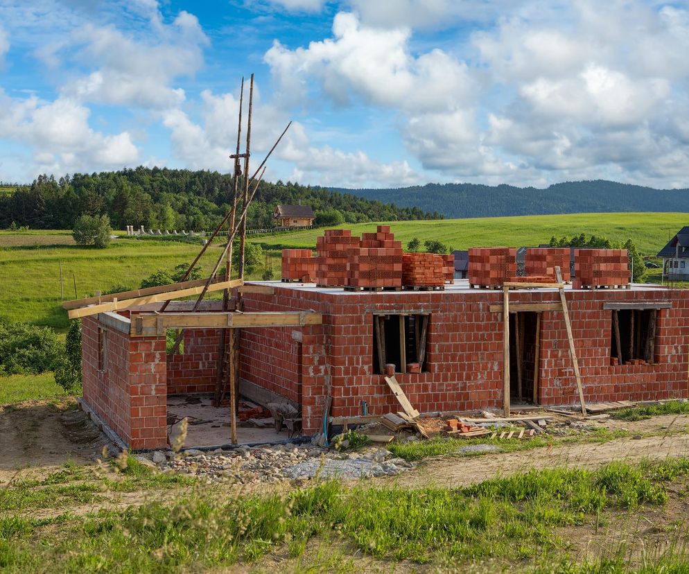

pozwolenie_zgłoszenie
Autor: Andrzej T. Papliński Niwelację terenu budowy i wytyczanie domu można rozpocząć dopiero po uzyskaniu pozwolenia na budowę albo skutecznym przyjęciu zgłoszenia
