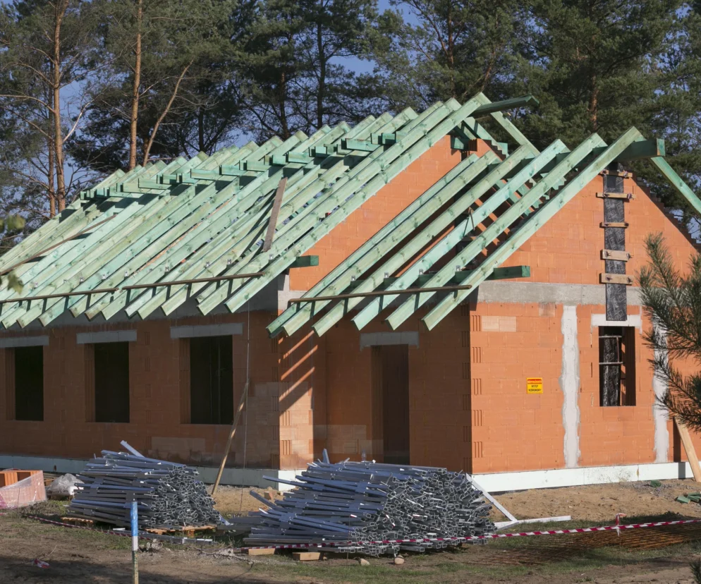

Autor: Piotr Mastalerz Budowa domu modelowego - więźba dachowa. Projekt: Szum morza - Murator M141, autor projektu: Ewa Dziewiątkowska

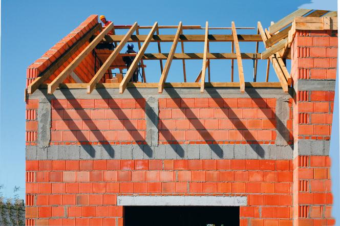

Jedną z takich czynności jest na przykład murowanie ścian. Oczywiście nie możemy przystąpić do pracy z marszu, bez wcześniejszego przygotowania. Powinniśmy poświęcić trochę czasu na przestudiowanie podstawowych zasad murowania oraz instrukcji producentów. Warto wybrać też materiał, z którego łatwiej nam będzie budować, np. beton komórkowy czy ceramikę. Elementy murowe są lekkie i duże, więc efekty naszej pracy będą widoczne bardzo szybko. Dzięki systemowi pióro-wpust nie trzeba układać spoin pionowych, bez obaw o szczelność i trwałość ściany.
Nowoczesne elementy murowe wyróżniają się bardzo wysoką dokładnością wymiarową, dlatego można je murować na cienką spoinę klejową lub pianę. Jest to szybsze niż murowanie na zaprawę tradycyjną. Układając pianę z puszki lub klej specjalną kielnią do zaprawy cienkowarstwowej, można uzyskać odpowiednią grubość spoiny bez większego wysiłku.
murowanie/ciepłe ściany
Autor: Andrzej T. Papliński Ściana szczytowa wyprowadzona ponad połać dachu tworzy niską ściankę attykową. Trzeba ją ocieplić ze wszystkich stron

Niestety, z dużą dozą prawdopodobieństwa można stwierdzić, że nie damy rady własnoręcznie postawić domu od fundamentu aż po wykończenie. Pewne prace wymagają zarówno dużej wiedzy teoretycznej, jak i praktyki. Są także takie prace budowlane, których samodzielne wykonywanie jest niezgodne z obowiązującymi przepisami. Trzeba też pamiętać, że nad wszystkim musi czuwać uprawniony kierownik budowy, który będzie odbierał poszczególne etapy prac. Jest to ważne, zwłaszcza jeśli budujemy sami.
Budowę systemem gospodarczym musimy poprzedzić rzetelną analizą naszych możliwości. Nie warto przeceniać swych sił jako wykonawcy. System gospodarczy pozwala wprawdzie na dostosowanie tempa budowy do możliwości finansowych inwestora, lecz z drugiej strony – im dłuższy czas realizacji, tym wyższe koszty. W trakcie budowy płacimy podwójnie, za nowy dom oraz za dotychczas zajmowane lokum. Musimy ocenić, ile rzeczywiście czasu będzie można poświęcić budowie i jakie są realne perspektywy jej finansowania, biorąc pod uwagę wykończenie i wyposażenie domu oraz zagospodarowanie działki.

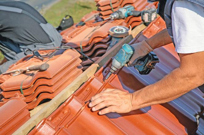

Autor: Andrzej T. Papliński W kalenicy dachówki mocuje się często wkrętami. Większość dachówek ma fabrycznie wykonane otwory
