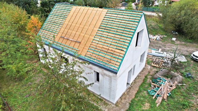

dom murowany
Autor: Tomasz Rybarczyk Bezpośrednio na wełnie drzewnej zamocowano ruszt z kontrłat i łat pod pokrycie z blachy na rąbek
