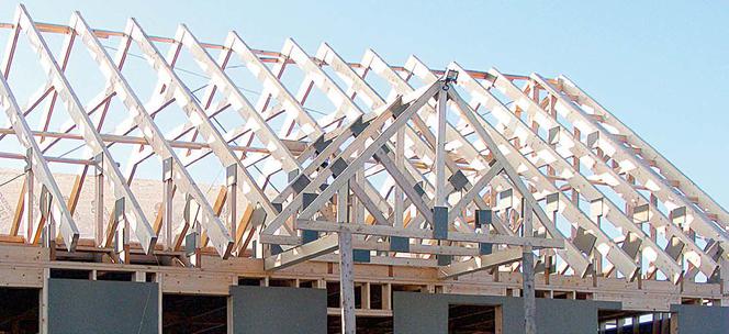

Fragmenty więźby można zamówić w fabryce: wiązary kratownicowe
Zamiast tradycyjnej więźby w konstrukcji dachu można zastosować wiązary kratownicowe – elementy wykonywane nie z grubych belek, tylko desek łączonych wzajemnie płytkami kolczastymi. Wytwarzają je specjalistyczne zakłady produkcyjne. Na jeden dach potrzeba od kilkunastu do kilkudziesięciu takich wiązarów, zależnie od jego wielkości i kształtu. Liczbę, formę i rozmiary wiązarów dobierają zatrudnieni w fabryce inżynierowie, na podstawie projektu domu dostarczonego przez klienta. Czas oczekiwania przeważnie nie przekracza 3 tygodni.
Typowy wiązar stosowany do dachów bez poddasza lub z niewielkim poddaszem nieużytkowym składa się z pasa dolnego, dwóch połączonych ze sobą pasów górnych – będących odpowiednikami krokwi, słupków pionowych i przebiegających skośnie krzyżulców. Zamówić też można wiązary do budowy dachu, pod którym znajdą się pomieszczenia mieszkalne, a nawet wiązary tworzące drewnianą konstrukcję dachu płaskiego.
Gotowy komplet wiązarów producent ładuje na ciężarówki i wysyła pod wskazany adres, często wraz z dźwigiem potrzebnym do rozładunku i montażu. Ustawienie wiązarów na miejscu trwa zazwyczaj jeden dzień. Umieszcza się je na szczycie budynku jeden obok drugiego, w rozstawie co 80-150 cm. Dużą zaletą gotowych wiązarów jest to, że mogą osiągać spore rozpiętości, bez konieczności robienia podpór pośrednich. Można z nich też robić więźby o dużym stopniu skomplikowania.
Warto wiedzieć, że stosując wiązary, zużywa się o 30% mniej drewna niż w przypadku więźby z elementów o typowych przekrojach. Ważną informacją, która może przekonać niezdecydowanych, jest fakt, że dzięki wiązarom uzyskujemy idealnie równą powierzchnię połaci dachowych, łatwiejszą do wykończenia.
Dlaczego warto zastosować dachowe wiązary kratowe
- Są tak zbudowane, że ich dolna część (zwana pasem dolnym) tworzy konstrukcję sufitu nad ostatnią kondygnacją.
 - Nie przekazują dużych sił rozporowych na ściany domu.
 - Nie trzeba stosować murłat – dachowe wiązary kratowe opiera się na łącznikach zakotwionych w wieńcach ścian zewnętrznych budynku.
 - Konstrukcja z wiązarów kratowych jest bardzo sztywna i odporna na ugięcia.
 - Nie wymaga ona podpierania od dołu słupami, podciągami ani ścianami nośnymi – tych ostatnich może więc być w budynku mniej.
