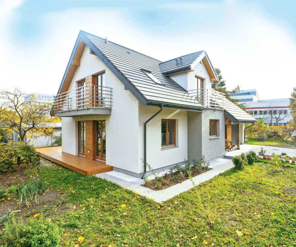

Autor: Mariusz Bykowski, projekt: Murator M74a - wariant I - Wschód słońca, autor projektu: Katarzyna Słupeczańska Tynk cienkowarstwowy – stosowany głównie w systemach ociepleniowych ETICS. Ma kilka milimetrów grubości, kolor i fakturę
Tynki cienkowarstwowe w systemach ociepleniowych ETICS
Tynki cienkowarstwowe stosowane w systemach ociepleniowych ETICS nie muszą wyrównywać ścian jak niegdyś grube tynki tradycyjne nakładane bezpośrednio na mur. Powierzchnia ocieplenia wykonanego ze styropianu albo wełny mineralnej jest w razie konieczności wyrównywana przez szlifowanie. Warstwa wykończeniowa nie musi być gruba, bo jej zadaniem jest dekoracja elewacji i jej ochrona przed czynnikami zewnętrznymi.
Tynki cienkowarstwowe są oferowane w dwóch podstawowych wersjach dekoracyjnych, czyli o wzorze baranka lub kornika. Gama kolorów jest przeogromna, z tym że każdy rodzaj tynku oraz producent ma swoją paletę. Nowoczesne tynki elewacyjne zawierają specjalne modyfikatory zapewniające wysoką odporność na wpływy atmosferyczne, uderzenia, porost glonów i grzybów.

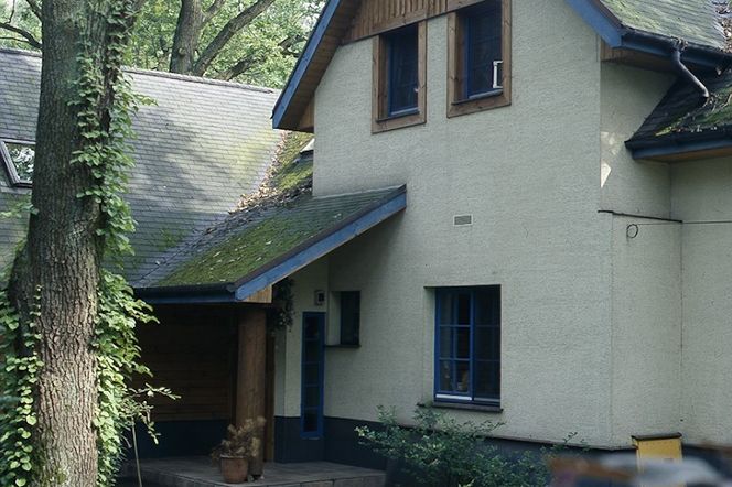

Na trwałość elewacji wpływ będzie miała więc także bliskość drzew, lasów, rzek, jezior lub sztucznych, otwartych zbiorników wodnych, sąsiedztwo ruchliwych dróg, zakładów przemysłowych czy kotłowni. Kiedy wiatr wieje od strony zbiorników wodnych, obszarów leśnych czy przemysłowych, elewacja może być intensywnie „obsypywana” pyłkami roślinnymi, zarodnikami grzybów i glonów, czy pyłami pochodzenia przemysłowego. Osiadają one na powierzchni tynku, szpecąc ją i stanowiąc zagrożenie porażenia biologicznego elewacji.
Jak się bronić przed korozją biologiczną?
Do czynników, wpływających na rozwój mikroorganizmów na elewacji należą:
  • nieprawidłowa eksploatacja budynku (zbyt rzadkie mycie elewacji);
  • zawilgocenie powierzchni elewacji i trudności z pozbyciem się nadmiaru wilgoci;
  • bujna roślinność wokół budynku, powodująca podwyższoną wilgotność względną powietrza i zanieczyszczenie powierzchni elewacji;
  • jasne barwy elewacji, utrudniające pochłanianie i utrzymywanie ciepła;
  • chropowata powierzchnia tynków, umożliwiająca zatrzymywanie się wody opadowej i zanieczyszczeń zawierających związki organiczne;
  • brak odpowiednio wykonanych obróbek blacharskich i narażenie elewacji na bezpośrednie spływanie wody opadowej z dachu;
  • trwałe zawilgocenie ścian zewnętrznych wynikające z uszkodzeń rynirn i rur spustowych.
Rozwijające się na elewacji mikroorganizmy powodują erozję materiałów budowlanych. Produkowane przez grzyby mykotoksyny stanowią zagrożenie dla zdrowia i życia osób użytkujących dany budynek. Niektóre z nich wykazują silne działanie kancerogenne, inne wywołują alergie i choroby płuc. Czarne i zielonkawe naloty na powierzchni elewacji nadają jej także nieestetyczny wygląd, wpływając w ten sposób na obniżenie wartości nieruchomości. Naprawa tynków, które padły ofiara korozji biologicznej polega na:
  • mechanicznym usunięciu zielonych nalotów (zmywanie na mokro ciśnieniowo i poprzez szczotkowanie);
  • umyciu i zabezpieczeniu powierzchni tynku preparatem grzybobójczym;
  • pomalowanie elewacji farbą zawierającą stabilne i skuteczne preparaty biobójcze.
Wielu producentów chemii budowlanej, w celu zminimalizowania problemu i zabezpieczenia przed rozwojem mchów, alg oraz grzybów pleśniowych dodaje do swoich farb i tynków preparaty zabezpieczające zarówno materiał w opakowaniu jak i po jego nałożenia na powierzchnię elewacji. Warto pytać o takie produkty w sklepach i marketach budowlanych.
