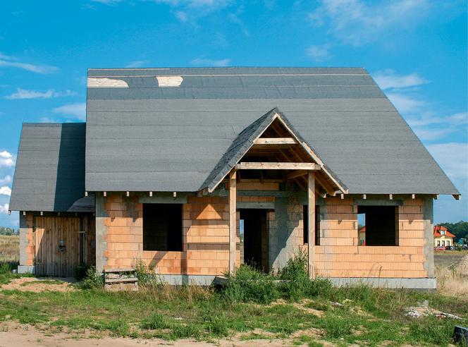

Autor: Artur Bułatowicz Stan surowy otwarty to etap na kórym dom nie ma jeszcze okien, drzwi wejściowych, bramy garażowej oraz ścianek działowych
Co obejmuje stan surowy otwarty?
Stan surowy otwarty to etap budowy, w którym wykonuje się:
  • ściany zewnętrzne i wewnętrzne,
  • kominy,
  • stropy,
  • wewnętrzne schody żelbetowe,
  • konstrukcję dachu (więźbę dachową),
  • pokrycie dachu,
  • obróbki dachu i orynnowanie.
Stan surowy otwarty to także termin określający stopień zaawansowania realizacji budynku. Dom w stanie surowym otwartym ma fundamenty, ściany, kominy i dach. Jeśli jest podpiwniczony, ma także ściany piwnic i strop nad piwnicą.
Można też spotkać inną definicję stanu surowego otwartego, która nie obejmuje docelowego pokrycia dachu i obróbek - etap kończy się na więźbie lub wstępnym poszyciu. Różnice w określaniu zakresu prac wchodzących do tego etapu mogą powodować nieporozumienia w wycenach i rozliczeniach z wykonawcą, deweloperem lub bankiem. Zakres prac trzeba koniecznie uzgodnić w umowie z firmą wykonawczą.
Etap budowy do stanu surowego otwartego jest dosyć łatwy, ponieważ będziemy zatrudniać stosunkowo mało ekip, a przy odrobinie szczęścia wszystkie prace uda się wykonać z jedną firmą. Na tym etapie często przerywa się budowę na okres zimy, ponieważ zabezpieczenie domu jest mało kosztowne (otwory okienne i drzwiowe zabija się deskami).

Najczęstsze błędy stanu surowego otwartego
Błędy popełnione na etapie stanu surowego otwartego mają wyjątkowo trwałe konsekwencje i trudno je naprawić. Część z nich może rzutować na trwałość konstrukcji, inne mogą sprawić, że podczas wykańczania budynku bądź jego codziennej eksploatacji pojawią się niepotrzebne kłopoty. Oto najpowszechniejsze błędy:
  • brak papy lub folii hydroizolacyjnej pod ścianami – może to powodować podciąganie wody, jeśli okaże się, że fundamenty nie zostały starannie uszczelnione. To ważne dodatkowe zabezpieczenie – tanie i skuteczne;
  • złe wypoziomowanie i wypionowanie murów – krzywe ściany będą poważnym problemem przy budowie stropu i podczas późniejszego ich wykańczania;
  • łączenie ścian działowych na sztywno ze stropem – między ostatnią warstwą murowanej ściany działowej a spodem stropu należy pozostawić kilkucentymetrowy odstęp i wypełnić go wełną mineralną albo pianą poliuretanową. Dzięki temu działówki nie popękają, gdy strop będzie na nie napierał;
  • niewłaściwe łączenie ścian – wewnętrzne ściany nośne powinny być przewiązane w czasie murowania ze ścianami zewnętrznymi. W przeciwnym razie trzeba je połączyć, stosując co drugą warstwę płaskie kotwy. Podobnie łączy się ściany działowe z nośnymi;
  • murowanie lub betonowanie w czasie mrozów – często wykonawcy, chcąc nadgonić opóźnienie, murują, nie zważając na to, że temperatura spadła poniżej zera. Jeśli nie zastosują wówczas specjalnych procedur dotyczących zimowego budowania i nie wykorzystają „zimowych” zapraw lub „zimowych” dodatków do betonu, spoiny w  murze i betonowe elementy będą miały znacznie niższą wytrzymałość;
