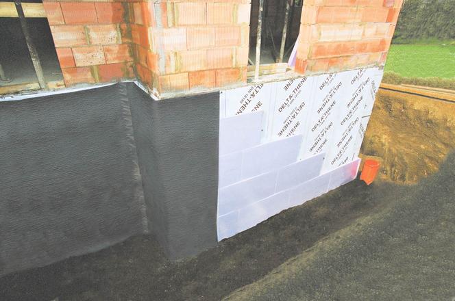

Folia płaska
Autor: DÖRKEN/ Materiały prasowe Z folii płaskich wykonuje się zarówno izolacje przeciwwilgociowe, jak i przeciwwodne
Folie hydroizolacyjne, nazywane też przez niektórych producentów membranami, to produkty powstające z tworzyw sztucznych, sprzedawane w rolkach. Mogą mieć formę długich i szerokich pasów lub plandek o dużej powierzchni. Największą popularnością cieszą się folie hydroizolacyjne i membrany dachowe – paroprzepuszczalne i paroizolacyjne, ale w tym artykule omówimy wyroby do wykonywania izolacji przeciwwilgociowych oraz przeciwwodnych fundamentów, balkonów, tarasów, a także dachów płaskich. Zgodne z normą PN-EN 13967 folie, z których można wykonywać izolację przeciwwodną, mają oznaczenie T. Jeśli oznaczone są literą A, nadają się tylko do izolacji przeciwwilgociowych.
Folie polietylenowe do hydroizolacji płyty fundamentowej i podłogi na gruncie
Folie polietylenowe mają oznaczenie PE. Są najtańsze i stosowane głównie do izolacji poziomych płyt fundamentowych i podłóg na gruncie. W odmianie droższej i mocniejszej (HDPE) polecane są też do hydroizolacji pionowych oraz do poziomej izolacji tarasów, balkonów, podłóg na gruncie, płyt, ław i ścian fundamentowych. W dachach płaskich znajdują zastosowanie jako warstwa separacyjna lub paroizolacyjna, ale nie jako zasadnicza hydroizolacja. Folie polietylenowe dostępne są w kilku grubościach, od 0,2 do 1,2 mm. Do hydroizolacji, nawet przeciwwilgociowych, nie powinno się stosować folii grubości 0,2 lub 0,3 mm, tylko te, które będą miały przynajmniej 0,4 mm – wtedy izolacja będzie o wiele sztywniejsza i mniej podatna na przypadkowe przebicie. Folie PE i HDPE oferowane są w rolkach szerokości 1,2-1,5 m. Pasy mają długość od 10 do 35 m. Mogą być układane przy temperaturze między –5 a +30oC. Niektórzy producenci sprzedają też samoprzylepne folie HDPE, mające z jednej strony naniesiony klej polimerowy. W innych wariantach klej znajduje się tylko wzdłuż krawędzi, żeby można było uszczelniać zakłady między poszczególnymi pasami folii.
