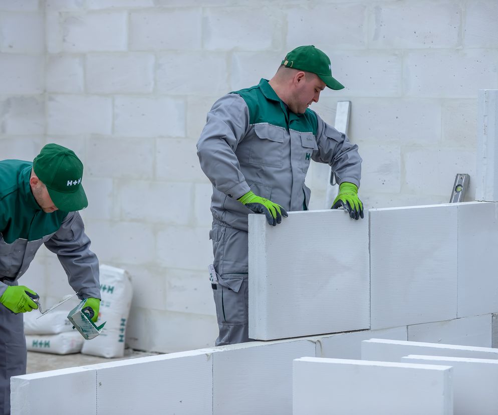

Autor: Archiwum serwisu Jeśli musisz murować ściany w grudniu, styczniu lub w lutym, sięgnij po zaprawy zimowe, których zwykle można używać w temperaturze od 0°C. Pamiętaj, że bloczki nie mogą być zmrożone, a świeży mur trzeba na noc okryć
Stosując produkty dopuszczone do użytku w niskiej temperaturze, należy pamiętać, że podobnie powinno być przystosowane otoczenie, czyli powietrze wokół, oraz podłoże. Murowanie nawet najlepszą zaprawą mrozową nie ma sensu, jeśli bloczki będą zamarznięte. Dlatego jeżeli zamierzasz prowadzić prace budowlane w niskiej temperaturze, musisz się do nich odpowiednio przygotować.
Przygotowanie do budowy
Prac murarskich nie powinno się prowadzić, jeśli temperatura spadła poniżej -6oC. Co więcej, murarze mogą powrócić do przerwanych czynności dopiero wtedy, gdy przez dwie doby będzie panowała temperatura powyżej +2oC. Materiały takie jak bloczki lub belki nadprożowe, składowane na otwartej przestrzeni i przewidziane do murowania, powinny być co najmniej 24 godziny wcześniej umieszczone w pomieszczeniu ogrzewanym, ponieważ bloczki używane do murowania nie mogą być przemarznięte. W takim magazynowym pomieszczeniu temperaturę można podnieść stosując nagrzewnicę elektryczną, albo piecyk olejowy lub gazowy.
Zimowe murowanie z betonu komórkowego
Beton komórkowy nie zmienia swoich własciwości w żadnych warunkach atmosferycznych, dlatego można z niego murować także zimową porą. Trzeba się jednak do tego odpowiednio przygotować. Przede wszystkim, nie można kontynuować murowania, jeśli ściana jest przemarznięta, a będzie to miało miejsce gdy przynajmniej przez dwie doby panowała temperatura poniżej -2oC.  Poza tym należy zaopatrzyć się w specjalny rodzaj zaprawy klejowej. To musi być tak zwana zaprawa "zimowa", którą można stosować nawet, gdy temperatura powietrza spadnie poniżej 0oC. Budując w chłodne dni lepiej unikać betonowania. Dlaczego? Beton bedzie wtedy dłużej wiązał i trudniej zapanować nad procesem jego poprawnego schnięcia i wiązania. O ile to więc możliwe zastąp żelbetowe wzmocnienia ścian, elementami prefabrykowanymi. Dotyczy to przede wszystkim belek nadprożowych. Zamiast budować szalunki i wypełniać je mieszanką betonową sięgnij po prefabrykowane belki z betonu komórkowego. Ustawia się je na warstwie tradycyjnej zaprawy murarskiej - cementowo-wapiennej (ona jednak też powinna mieć parametry umożliwiające stosowanie zimą). Podczas przerw w murowaniu ściany trzeba osłaniać matami ze słomy i folią.
