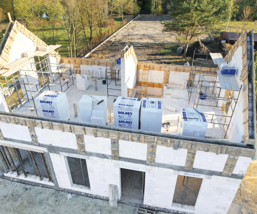

Murowany dom jednorodzinny w stanie surowym z dachem i rusztowaniem. O kosztach budowy w 2026 roku przeczytasz w Muratordom.
Autor: filmfoto/ Getty Images Nowo budowany dom jednorodzinny z cegły

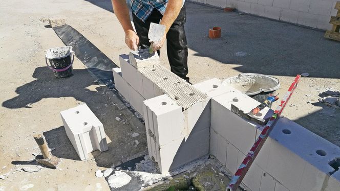

tradycyjne mury
Autor: Tomasz Rybarczyk Zaprawę murarską do cienkich spoin rozkłada się za pomocą specjalnej kielni, która dozuje zaprawę, zapewniając jej prawidłowe zużycie i rozłożenie

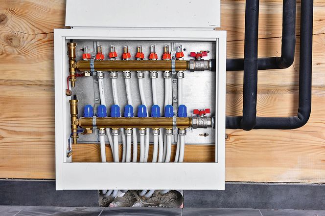

instalacja grzewcza - dodatek
Autor: Szymon Starnawski Rozdzielacze są niezbędne w systemach ogrzewania podłogowego. Znajdują się w nich dwie belki – zasilania i powrotu, do których podłącza się końce pętli grzewczych
