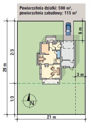

  • Położenie działki względem stron świata: droga od północy
To najkorzystniejsze położenie działki względem stron świata. Pasuje do niej dom o typowym układzie funkcjonalnym, czyli z kuchnią i częścią gospodarczą od frontu, salonem i jadalnią w głębi. Najbardziej nasłoneczniona część działki staje się oddalonym od drogi ogrodem. Jak widać na poniższym projekcie wielkość domu jest dostosowana do wielkości działki. Powierzchnia zabudowy zajmuje około 20% terenu. Plan jest dopasowany do działki w kształcie wydłużonego prostokąta.

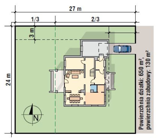

  • Położenie działki względem stron świata: droga od wschodu
Korzystne położenie działki względem stron świata z drogą od wshcodu pozwala przeznaczyć na rekreację zachodnią część działki. Ogród i taras będą odpowiednio nasłonecznione. Warto przysunąć garaż jak najbliżej północnej granicy działki i uzyskać szerszy pas wolnego terenu od południa. Powierzchnia zabudowy nie przekracza 20% powierzchni terenu. Bryła domu jest dostosowana do kształtu działki – dom ma szeroki front tak jak ona.
