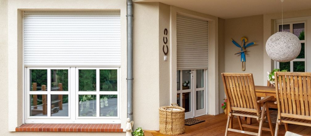

Rolety zewnętrzne Anwis: grafitowe
Autor: Anwis/ Materiały prasowe Rolety zewnętrzne dają możliwość wyboru systemu o wzmocnionej konstrukcji pancerza i prowadnic, zwiększając poziom bezpieczeństwa przed włamaniem. Istnieje również możliwość wyposażenia osłon w dodatkowe zabezpieczenia w postaci: blokady uniemożliwiającej podniesienie rolety od zewnątrz, alarmu oraz systemu symulującego obecność domowników.

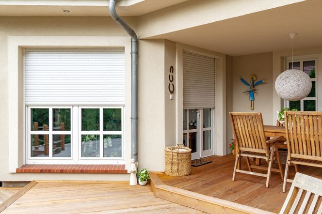

Rolety podtynkowe Anwis
Autor: Anwis/ Materiały prasowe Zewnętrzne rolety podtynkowe umożliwiają wkomponowanie skrzynki w elewację zewnętrzną budynku. Skrzynkę montuje się pod warstwą izolacyjną ściany obiektu – zalecane jest zastosowanie izolacji termicznej pomiędzy ścianą a skrzynką rolety.

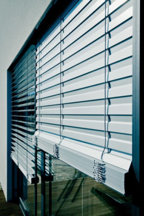

Żaluzje fasadowe
Żaluzje fasadowe są na tyle estetycznym i dekoracyjnym elementem, że nie zachodzi konieczność stosowania dodatkowych osłon w postaci wewnętrznych rolet. Wykonane z aluminium i dostępne w szerokiej palecie barw zgodnie z wzornikiem RAL idealnie komponują się z materiałami najczęściej stosowanymi w nowoczesnych budynkach: szkło, beton, drewno, aluminium.  Efekt wizualny potęguje ustawienie lamel pod odpowiednim kątem, w zakresie od 90º do 180º. Zmiana kąta ułożenia lamel umożliwia jak najbardziej komfortowe przenikanie światła i ciepła do wnętrza pomieszczenia.
Żaluzje fasadowe aluminiowe nie tylko skutecznie chronią wnętrza przed nadmiernym nagrzewaniem się i stanowią regulację dla ilości światła przenikającego do pomieszczeń. W przypadku dużych, przeszklonych elewacji stanowią izolator, wpływając na odpowiedni rozkład temperatury wewnątrz, wspomagając tym samym pracę klimatyzacji. Pomiędzy lamelami a szybą powstaje poduszka powietrzna, która jest skuteczną barierą termiczną, spowalniającą wymianę ciepła. Przy panującej na zewnątrz temperaturze 35ºC możliwe jest obniżenie temperatury panującej wewnątrz budynku nawet o kilka stopni. Zaletą żaluzji fasadowych jest także to, że poprawiają akustykę wnętrz, zmniejszając natężenie hałasu pochodzącego z zewnątrz.

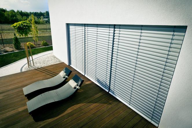

Żaluzje fasadowe Anwis
Autor: Anwis/ Materiały prasowe Żaluzje fasadowe sprawdzają się w nowoczesnych domach, które charakteryzują się dużymi przeszkleniami. Pozwalają na płynną regulację przepływu światła, która realizowana jest poprzez otwieranie i zamykanie lamel w zakresie 90–180 stopni.
