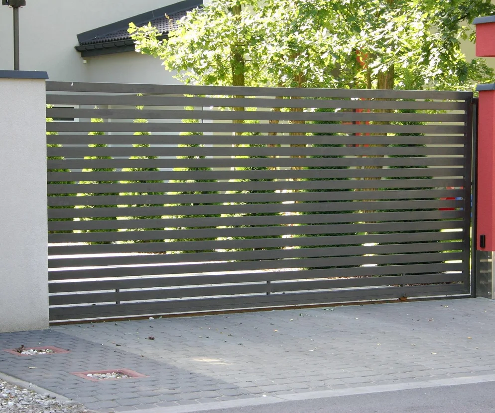

Brama wjazdowa przesuwna
    Bramy wjazdowe przesuwne doskonale sprawdzają się w przypadku szerokich działek, zwłaszcza jeśli odległość od wjazdu do garażu jest mała (i skrzydła bramy rozwieralnej mogłyby się nie otwierać na oścież). Mają jedno skrzydło, które przesuwa się wzdłuż ogrodzenia, po jego wewnętrznej stronie (po otwarciu nie zajmują więc miejsca na podjeździe). Na obydwu krańcach takiej bramy zamocowane są słupki: prowadzący i skrajny. Słupek prowadzący utrzymuje skrzydło w pionie i odpowiada za jego prawidłowy ruch, a skrajny zabezpiecza je przed wysunięciem się z prowadnicy. Skrzydło bramy przesuwnej może poruszać się na rolkach po szynie (bramy szynowe) lub 10-15 cm nad powierzchnią podjazdu, nie dotykając go (bramy samonośne). Przy tym rozwiązaniu skrzydło bramy musi być wyposażone w przeciwwagę, przez co jest dłuższe i zajmuje więcej miejsca (ale zaletą jest łatwe otwieranie takiej bramy, bo nie przeszkadza ani śnieg, ani leżące na podjeździe jesienią liście). Bramy przesuwne mogą mieć dowolną szerokość (nawet do 20 m). Trzeba jedynie sprawdzić, czy odcinek wzdłuż ogrodzenia, po którym ma się poruszać skrzydło bramy, jest na tyle długi, aby podczas otwierania mieściło się na nim całe skrzydło. Na jego drodze nie może się znaleźć żadna przeszkoda, np. śmietnik. Należy też usunąć z tego odcinka wszelkie rośliny, które mogłyby przeszkadzać w swobodnym poruszaniu się skrzydła. Planując zakup bramy przesuwnej, trzeba uwzględnić położenie furtki, aby nie doszło do sytuacji, w której brama po otwarciu będzie zasłaniała furtkę.
      Właściwa eksploatacja bramy przesuwnej zapewnia jej długotrwałe bezawaryjne działanie. Należy pamiętać, aby szyna bramy przesuwnej, po której poruszają się rolki, była zawsze czysta – gromadzący się na niej piasek, suche liście, a zimą śnieg mogą ją zablokować. Przy bramach przesuwnych ważne jest również, by w przestrzeni, w której poruszają się skrzydło bramy oraz przeciwwaga, nie było przeszkód utrudniających ruch (śnieg, żywopłot), a ogrodzenie było proste, bez zakrzywień i na tyle długie, aby pomieściło całkowicie otwarte skrzydło.
      Bramy przesuwne dostępne są w dwóch wersjach: szynowej lub samonośnej. Różnią się one przede wszystkim sposobem przesuwania się skrzydła oraz ceną.
      • Brama wjazdowa przesuwna szynowa: jej skrzydło przesuwa się na rolkach, po szynie umieszczonej w warstwie nawierzchni na fundamencie. Na słupku prowadzącym zamontowana jest niewielka prowadnica utrzymująca bramę we właściwej pozycji i zapewniająca jej płynny ruch. Jedynym problemem podczas jej użytkowania może być szyna. Często gromadzą się w niej różne zanieczyszczenia (liście, kawałki gałęzi, kamienie czy piach) – jeśli nie będą usuwane regularnie, mogą powodować uszkodzenie rolek skrzydła, a nawet jego wypaczenie się. Zimą skrzydło takiej bramy może także przymarznąć. Śnieg i mróz mogą ją w ten sposób skutecznie unieruchomić.
      • Brama wzjazdowa przesuwna samonośna: jest droższa niż ich brama szynowa, jednak jej konstrukcja sprawia, że jest również mniej zawodna i mniej kłopotliwa w użytkowaniu. Skrzydło bramy samonośnej przesuwa się tuż nad nawierzchnią wjazdu – słupek prowadzący ma rolki, po których przesuwa się skrzydło – nie ma więc żadnego kontaktu z podłożem (odległość skrzydła od ziemi wynosi zwykle 5-8 cm). Dzięki temu śnieg, liście czy piasek nie przeszkadzają w swobodnym poruszaniu się bramy. Specjalne łożyskowane rolki prowadzące zapewniają stabilny ruch skrzydła, a zamontowany na przeciwległym słupku chwytak umożliwia jego łagodny i pewny dojazd oraz ustala położenie w pozycji zamkniętej. Trzeba jednak pamiętać, że skrzydło bramy samonośnej musi mieć przeciwwagę, która zwiększa jego szerokość o 30-40 proc. Należy to uwzględnić, planując szerokość bramy. Zwiększenie szerokości bramy wpływa też na jej większy ciężar. Z tego względu w przypadku bram samonośnych szczególnie zaleca się montaż automatycznego sterowania.

        Autor: Andrzej Szandomirski Planując montaż bramy przesuwnej, należy się upewnić, czy ogrodzenie jest na tyle długie, aby schowało się za nim skrzydło z przeciwwagą

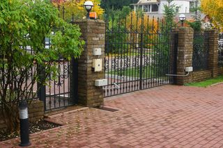

        Brama wjazdowa rozwieralna
        Bramy wjazdowe rozwieralne. Są niezastąpione, gdy działka jest wąska. Składają się z jednego lub dwóch skrzydeł zamocowanych na zawiasach do bocznych filarów. Dodatkowo wyposażone są w rygiel blokujący lub ogranicznik, które chronią skrzydła przed przypadkowym otworzeniem. Zaletą bramy rozwieralnej jest to, że jeśli okaże się, iż droga dojazdowa będzie zbyt wąska (odległość między bramą wjazdową a krawędzią drogi jest mniejsza niż promień skrętu), można ją cofnąć w stosunku do linii ogrodzenia w głąb działki.
        W bramach rozwieralnych dwuskrzydłowych każde ze skrzydeł może mieć około 3 m szerokości. Dla funkcjonowania bramy dwuskrzydłowej bardzo ważny jest prawidłowy montaż. Jej właściwe wypoziomowanie oraz fachowe zamontowanie zawiasów zabezpieczy przed opadaniem skrzydeł, co w krótkim czasie mogłoby doprowadzić do trudności w domykaniu. Aby brama dwuskrzydłowa mogła się automatycznie otwierać i zamykać, musi być dobrze zamontowana. Jeśli skrzydła się zazębiają albo zachodzą na siebie tak, że bramę trudno zamknąć ręcznie, zamontowanie napędu niewiele pomoże. Bramy dwuskrzydłowe są z reguły najmniej kłopotliwe. Warto jednak zwrócić uwagę na elementy, które mogą przeciążać bramę i powodować nadmierne zużycie mechanizmu jej napędu.
        Brama rozwieralna jednoskrzydłowa sprawdzi się, gdy podjazd jest długi. Wadą takiego rozwiązania jest duże i ciężkie skrzydło, które otwierane ręcznie może przysparzać problemów. Bramy rozwieralne jednoskrzydłowe ze względów konstrukcyjnych mają ograniczoną szerokość – do 3 m. Bramy te są wyposażone w rygiel blokujący, który chroni skrzydła przed przypadkowym otworzeniem, lub w metalowy ogranicznik przymocowany do podłoża od strony ulicy, dzięki któremu brama nie otworzy się na zewnątrz posesji.
