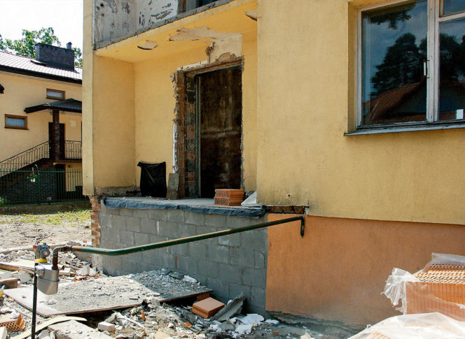

Kostka przed przebudową

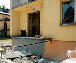

Taras od frontu został rozebrany. Otwory poszerzono tak, by powiększyć wnętrza o loggie
Autor: Elżbieta Kusak

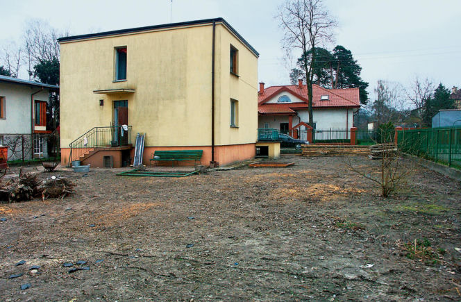

Dom kostka przed przebudową
Typowy sześcienny dom klocek: wejście schowane z tyłu, parter wyniesiony ponad poziom terenu, od frontu standardowo dwie loggie i taras

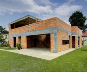

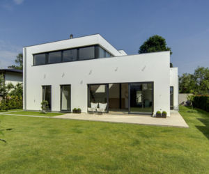

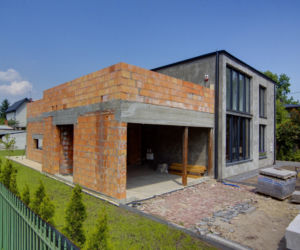

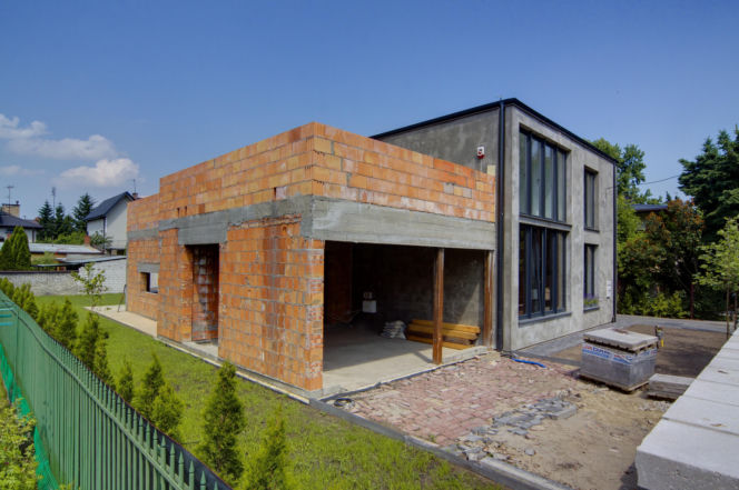

Przebudowa domu kostki

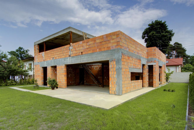

Nowy dom dzięki dużym przeszkleniom jest otwarty na ogród. Znaczny fragment dobudowanej części przykrywa taras otoczony wysoką balustradą, pozostałą część zajmuje przyszła pracownia

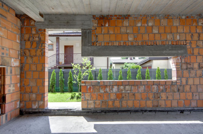

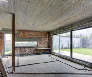

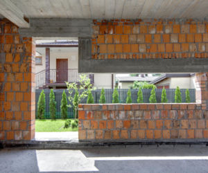

W podciągu i ścianie zostawiono otwory na przewód wyciągu kuchennego. Nietypowe nadproże nad oknem kuchni pozwoli zamontować tu przeszklenie bez konieczności wstawiania w środku słupka

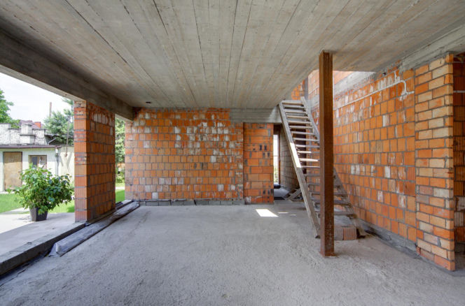

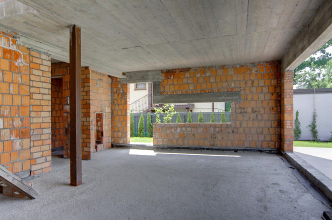

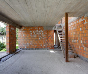

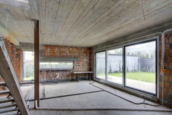

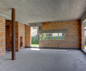

Monolityczny strop nad salonem połączonym z kuchnią ma bardzo dużą powierzchnię. Stalowy słup przenosi obciążenia z podciągów, które zostały wykonane nad nim. Nad bardzo długim otworem okiennym jest wysokie masywne nadproże

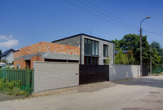

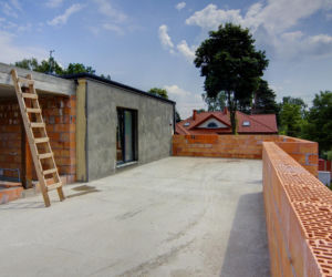

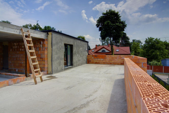

Wielką atrakcją nowego domu jest rozległy taras nad parterem

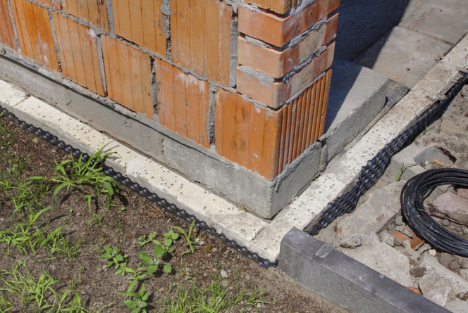

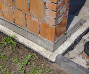

Fundamenty nowej części ocieplono styropianem, a następnie osłonięto folią kubełkową. Po podniesieniu poziomu gruntu warstwy te znalazły się poniżej poziomu terenu
Autor: Piotr Mastalerz, projekt rozbudowy: Elżbieta Kusak

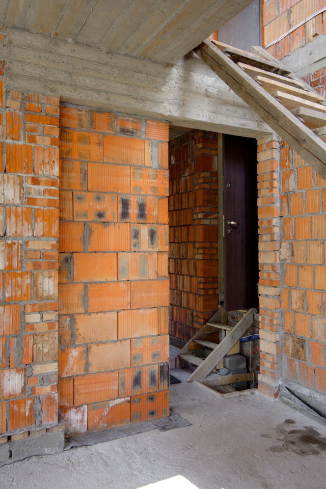

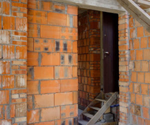

Zaplanowano wnękę na kasetę drzwi przesuwnych – mur w tym miejscu jest cieńszy

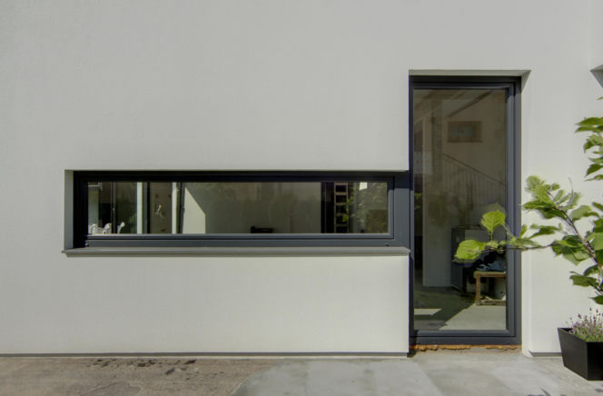

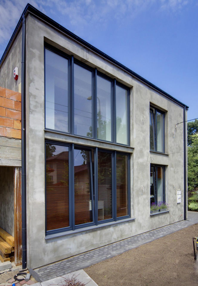

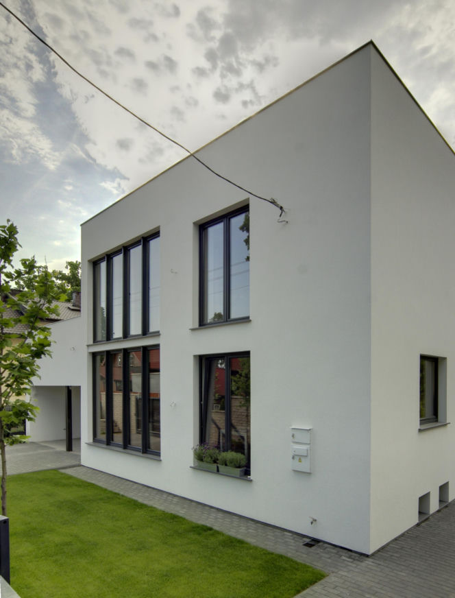

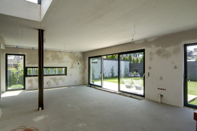

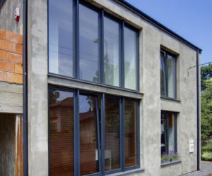

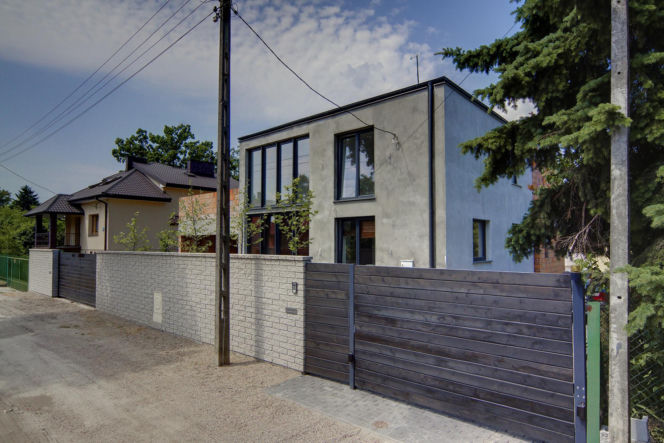

Dom kostka po przebudowie
Nowe okna sięgają od podłogi do sufitu. Pozostałe otwory okienne powiększono, a zbyteczne zamurowano
Autor: Piotr Mastalerz, projekt rozbudowy: Elżbieta Kusak :

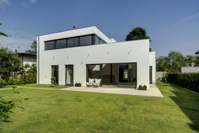

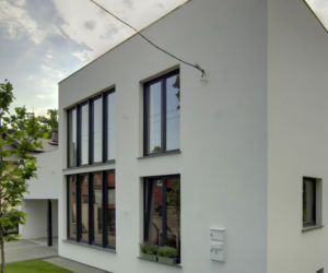

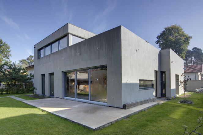

Stara kostka z PRL-u została przeobrażona w atrakcyjną podmiejską willę. Projekt przebudowy arch. Elżbieta Kusak

Fundament ocieplony styropianem
Ściana murowana
