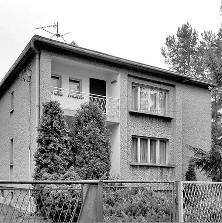

Dom kostka przed termomodernizacją – charakterystyka i problemy
Dom to typowa kostka polska z lat 70., ze zwartą bryłą, wysokim przyziemiem i płaskim dachem, niewiele różniąca się od większości okolicznych budynków.
Od strony ulicy jest piętrowa, z loggiami na obu poziomach. W głąb działki zwraca się zaś niższe, parterowe skrzydło z tarasem na dachu i garażem w przyziemiu. Ściany pokryte tynkiem barankiem nie miały termoizolacji. Dla inwestorów kluczowa była lokalizacja, ale brali również pod uwagę stan techniczny budynku.
Gdyby stabilność ścian nośnych okazała się naruszona albo zamiast stropów żelbetowych były drewniane, transakcja stanęłaby pod znakiem zapytania. Konstrukcja była w dobrym stanie, architekt nie odnalazł śladów spękań na ścianach, ugięć stropu ani poważnych uszkodzeń. Słabością okazał się przeciekający stropodach.
Kostka z lat 70.
Autor: Juriku Architekci/ Archiwum prywatne
