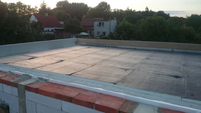

Wykonanie pokrycia dachu lub tarasu ze styropapy
Producenci oferują różnej grubości i wielkości płyty styropapy, tak żeby można było wykonać z niej pokrycie pasujące w odpowiedniej sytuacji. Płyty układa się na mijankę, czyli z przesunięciem szczeliny. Można je układać w dwóch warstwach, jednak trzeba pamiętać, żeby szczeliny się nie pokrywały. Płyty styropapy muszą być porządnie dosunięte. Wtedy utworzą stabilną powłokę (dodatkowo wymagają mocowania).

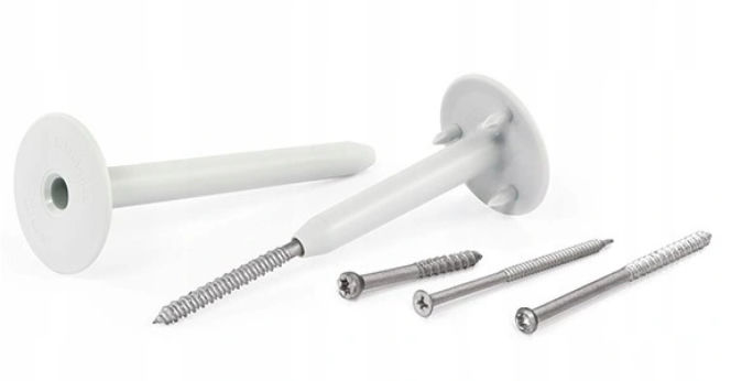

Styropapa montaż
Płyty warstwowe laminowane papą układa się szczelnie na podłożu, tak żeby między nimi nie powstały szczeliny. Jeśli mają frezowane brzegi, należy jedną w drugą dokładnie wsunąć. Wystające fragmenty papy należy wywinąć na wierzch i ułożyć na sąsiedniej płycie. Do podłoża mocuje się je z użyciem kleju do styropianu lub mechanicznie.
Styropapa
Autor: Swisspor/ Materiały prasowe Biterm Stick. Klej na bazie bitumów do klejenia styropapy do podłoża
Zwykle do montażu styropapy używa się klejów na bazie bitumów lub poliuretanowych, ale najlepiej sprawdzić zalecenia producenta płyt w tej kwestii. Wielu ma opracowane własne produkty o takim przeznaczeniu. Klej nanosi się punktowo na podłoże i dociska płyty styropapy. Mocowanie mechaniczne styropapy wykonuje się za pomocą łączników złożonych z dwóch elementów: teleskopu i wkrętu.
