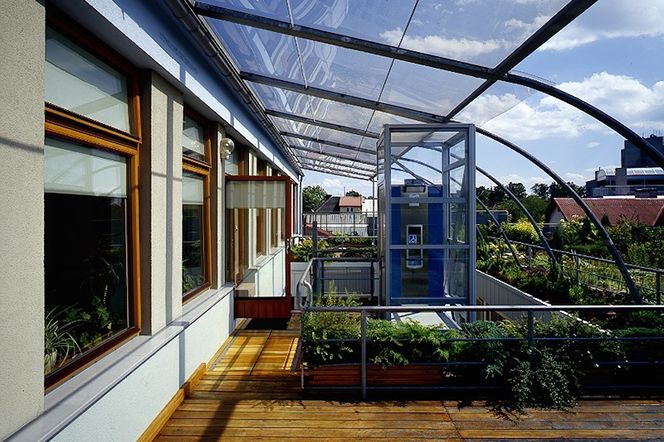

Ogród na dachu - zielony dach odwrócony
W podobny sposób wykonuje się też tzw. zielone dachy, czyli dachy porośnięte specjalnie dobranymi roślinami. W takich dachach na warstwie drobnego żwirku układa się odpowiednio mocną geowłókninę (musi być odporna na rozrywanie przez korzenie roślin), a na niej warstwę ziemi roślinnej. Na takich dachach część wody opadowej jest dodatkowo zużywana przez rośliny. Zielone dachy mogą być nie tylko płaskie, ale i spadziste.
