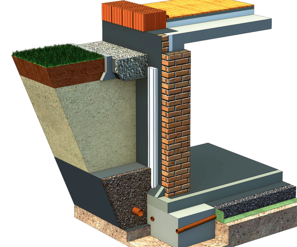

Geowłóknina do drenażu
Drenaż służy do powolnego odprowadzania (rozsączania) wody, która napływa w dużych ilościach i może być wtedy niebezpieczna. Drenaż wykonuje się wokół fundamentów domu na działkach, o których wiadomo, że może nastąpić tam okresowe podniesienie się poziomu wód gruntowych. Także w domach na skarpie, gdzie podczas deszczu budynek zostanie zalany ściekającą po zboczu wodą. Instalacja drenażowa jest uzupełnieniem instalacji niektórych przydomowych oczyszczalni ścieków. Podczas rozsączania w gruncie wstępnie oczyszczonego ścieku dochodzi do rozkładu zanieczyszczeń.
W gruncie trzeba ułożyć rury drenarskie z licznymi otworkami, przez które powoli sączy się woda. Żeby drenaż był skuteczny, otwory w rurach nie mogą ulec zatkaniu. Dlatego rury w instalacjach drenażowych osłania się geowłókniną, która nie pozwala na to, żeby drobiny błota i mułu zatkały otwory.
