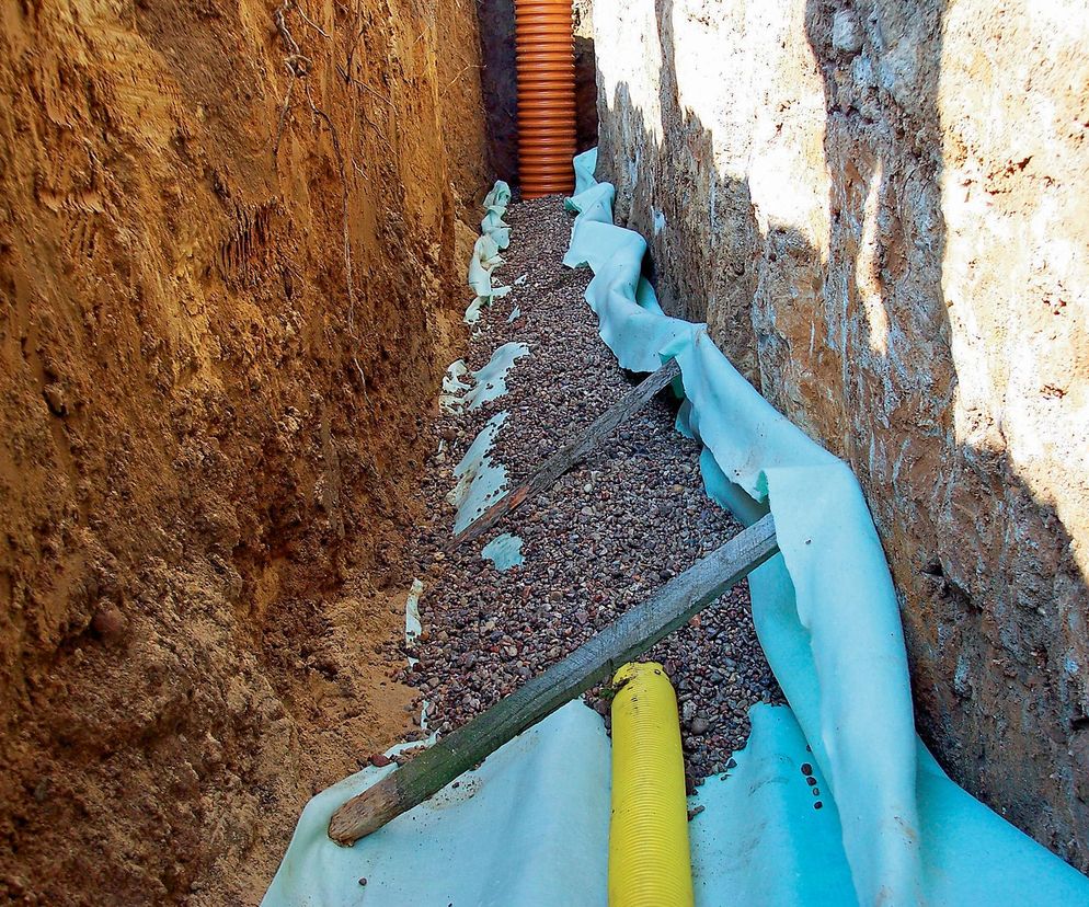

Instalację drenażową układa się wokół domu lub pod nim. Składa się ona z rur perforowanych ułożonych w obsypce filtracyjnej oraz studzienek osadowych, w tym ze studzienki zbiorczej, skąd woda jest odprowadzana poza rejon obszaru chronionego. Rury drenarskie muszą leżeć z niewielkim spadkiem, żeby woda grawitacyjnie spływała do studzienek. Obsypka (żwir lub tłuczeń frakcji 2-30 mm) ułatwia przesączanie się wody z gruntu do rur. Czasem można wykonać tylko lekki drenaż francuski z samej obsypki żwirowej pod domem lub wokół niego.

Drenaż to pojemne określenie. Zobaczmy zatem, ile jest jego odmian. Drenaż tradycyjny zewnętrzny to system rur, które rozmieszcza się wokół podziemnych części domu. Układa się je na odpowiednio przygotowanym podłożu i lokalizuje na takiej głębokości, żeby nie znalazły się wyżej niż izolacja pozioma ław fundamentowych. Rury mają perforacje, przez które dociera do nich woda z gruntu. Otworki są na tyle małe, żeby do wnętrza nie dostawały się kamyki mogące zablokować przepływ. Drenaż ten jest łatwy do wykonania. Dobudowanie go wokół istniejącego domu też nie sprawia trudności. Rury drenarskie lokalizuje się przeważnie tuż przy ławach. Noszą wtedy nazwę drenażu przyściennego. Niekiedy jednak trzeba go zrobić poniżej poziomu posadowienia budynku. Wówczas rury biegną w odległości 2-3 m od fundamentów i drenaż taki nazywamy odsuniętym. Drenaż odsunięty robi się głównie w domach już istniejących.

Drenaż francuski jest tani i dość prosty do wykonania. W rozwiązaniu tym zakłada się bowiem, że rury drenarskie wcale nie są potrzebne. Wystarczy zasypka żwirowa szczelnie zawinięta w geowłókninę. Aby jednak taki drenaż był sprawny i trwały, trzeba stosować wyłącznie mineralne kruszywo – żwir lub tłuczeń o możliwie jednorodnej frakcji nie mniejszej niż 8 mm. Nie można zamiast geowłókniny nietkanej (igłowanej) użyć innych tkanin (włóknin tkanych, przeplatanych, geotkanin ani geokompozytów). Drenaż francuski może być ułożony ze spadkiem, podobnie jak drenaż tradycyjny, ale nie jest to konieczne, jeśli odbiornik wody znajduje się niżej niż on. Decydując się na taki drenaż, nie musimy robić studzienek kontrolnych.

  1. Na dnie wykopu układa się warstwę geowłókniny. Oddzieli ona zasypkę filtracyjną rur od gruntu wypełniającego wykop.
  2. Gdy włóknina jest ułożona, na ścianach piwnicznych montuje się ocieplenie. Jeśli znajduje się ona wewnątrz muru (ściana trójwarstwowa), układa się folię kubełkową zabezpieczającą izolację wodochronną. Zamiast tradycyjnymi płytami ociepleniowymi można wyłożyć ściany płytami lub matami drenażowymi.
  3. W systemie drenarskim muszą się znaleźć studzienki kontrolne. Umieszcza się je na każdym zakręcie lub skrzyżowaniu rur. Studzienki wystają ponad powierzchnię wykopu. Od góry muszą być zamknięte, aby nikt przypadkowo do nich nie wpadł.
