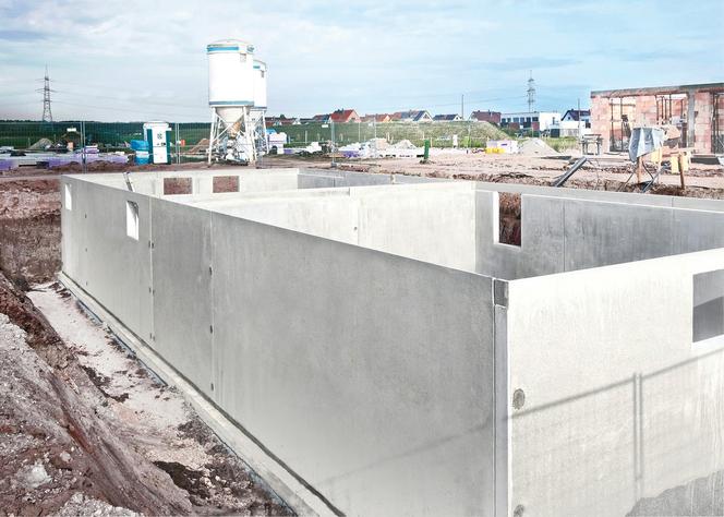

Autor: DENNERT/ Materiały prasowe Podpiwniczenie domu można wykonać z betonowych elementów prefabrykowanych
