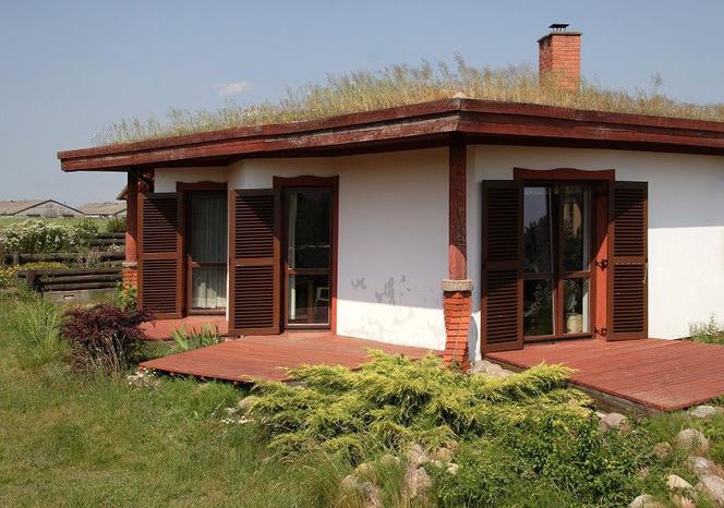

Ich wybór zależy od nośności konstrukcji oraz ilości czasu, jaki zamierzamy poświęcić na pielęgnację.
rośliny na dach
Zanim założymy ogród na dachu, sprawdźmy, jaka jest nośność konstrukcji. Dopiero z tą wiedzą możemy się zabrać do wybierania roślin. Trzeba pamiętać, że warstwy drenażu, podłoża i porastających go roślin to dodatkowe obciążenie.
Zieleń niska wymaga zastosowania podłoża i drenażu o łącznej grubości 10–20 cm. Obciążenie 1 m2 wyniesie wtedy 100–20 kg/m2. Zieleń wyższa głębiej się korzeni, zatem warstwy drenażu i podłoża powinny być odpowiednio grubsze – łącznie powyżej 20 cm i zawsze zależnie od gatunku wybranych roślin. Obciążenie 1 m2 dachu wynosi w takim wypadku więcej niż 200 kg/m2. Jeżeli zdecydujemy się na bujny ogród na dachu, konieczne może być wzmocnienie konstrukcji. Pamiętajmy też, że zimą pojawi się dodatkowe obciążenie zalegającym śniegiem.
Drugim ważnym czynnikiem decydującym o wyborze typu obsadzeń jest nakład pracy, jakiego wymaga pielęgnacja zielonego dachu. Jeżeli posadzimy rośliny intensywne (często dość wysokie), trzeba będzie je nawadniać, nawozić i przycinać. Rośliny ekstensywne, dobrze znoszące silne nasłonecznienie i suszę nie wymagają pielęgnacji poza okresowym przeglądem ich stanu i uzupełnianiem braków lub rozsadzaniem zbyt wybujałych egzemplarzy.
