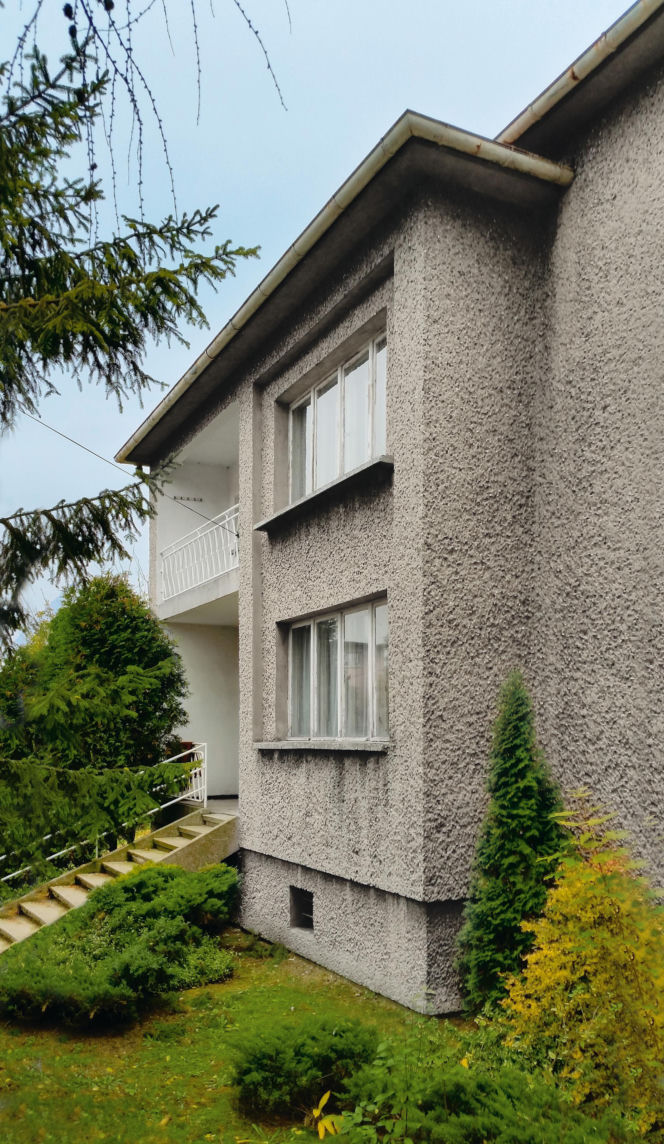

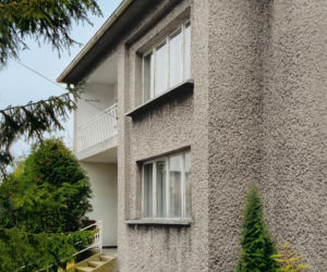

Remont kostki z lat 70.

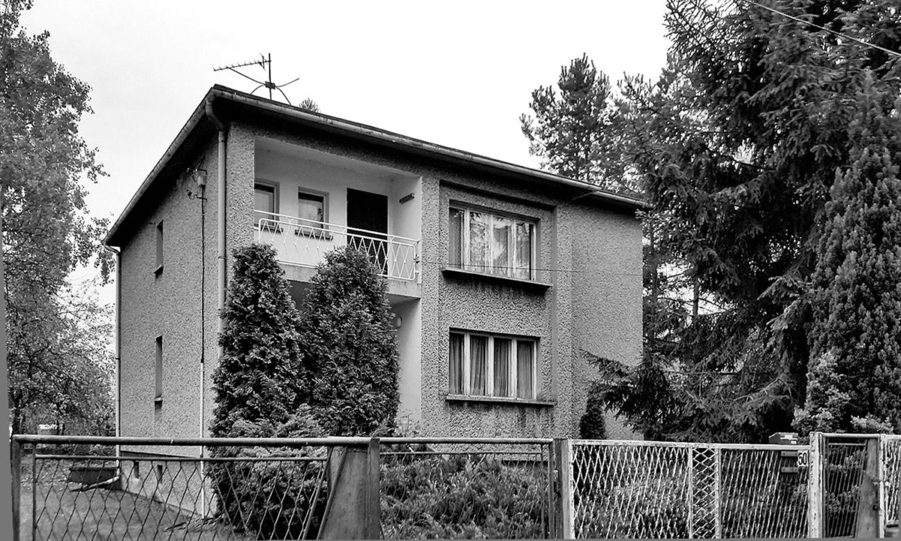

Przed remontem dom nie spełniał ani standardu funkcjonalnego, ani wymagań cieplnych
Autor: Juriku Architekci/ Archiwum prywatne

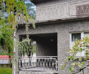

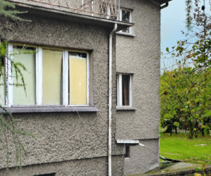

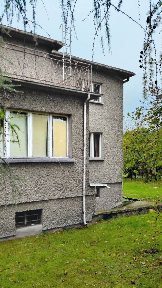

Kostka z lat 70.
Kostka z lat 70.

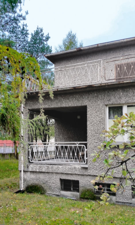

Zadaszony taras i oranżeria znacznie ograniczały dostęp światła do znajdującego się za nimi salonu
Kostka z lat 70.
Kostka z lat 70.
Kostka z lat 70.
Kostka z lat 70.

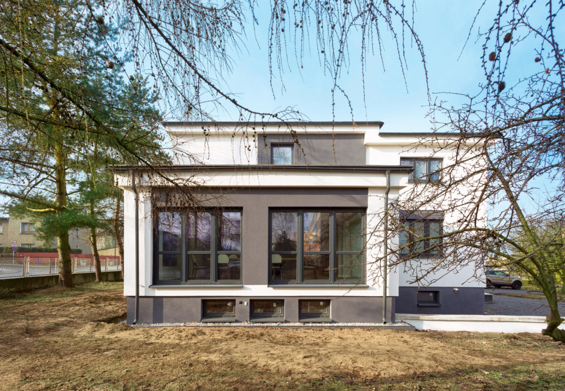

Architekci starali się maksymalnie wykorzystać dostępną przestrzeń, nie wychodząc poza obręb istniejących fundamentów. Zabudowanie loggii i tarasu, wyburzenie niektórych ścian wewnętrznych oraz zwiększenie powierzchni przeszkleń pozwoliły przekształcić starą kostkę w wygodny współczesny dom. Projekt: Marcin Jurkiewicz/JURIKU ARCHITEKCI

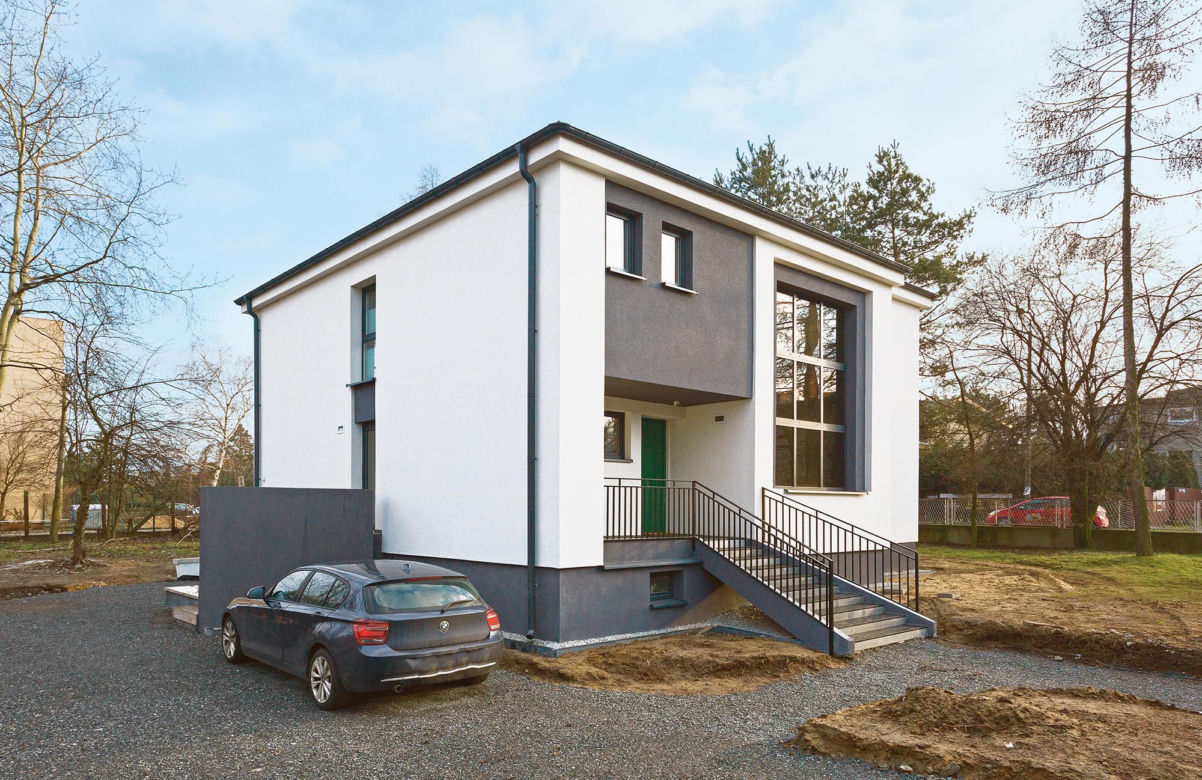

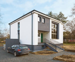

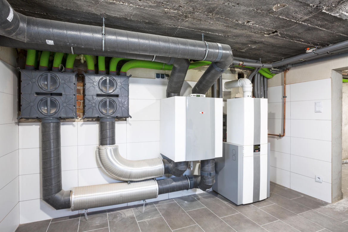

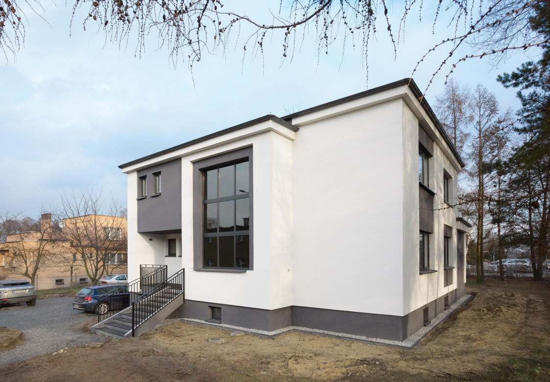

Po kompleksowej termomodernizacji dom osiągnął standard budynku pasywnego. Uzyskano to dzięki dociepleniu wszystkich przegród zewnętrznych, wymianie okien i drzwi zewnętrznych oraz całkowitej zmianie instalacji wentylacyjnej. Projekt: Marcin Jurkiewicz/JURIKU ARCHITEKCI
Autor: Piotr Mastalerz

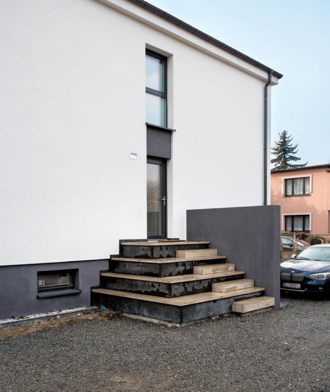

Przebudowa kostki z lat 70.

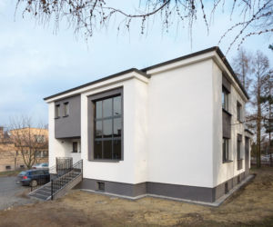

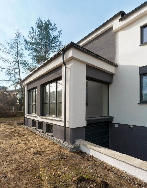

Elewację ocieplono styropianem, różnicując grubość płyt – białe miały 20 cm, a szare 15 cm. Ocieplono również strop pod zabudowaną loggią, tak żeby zachować ciągłą warstwę termoizolacji. Do wykończenia użyto tynku w kontrastowych kolorach, które podkreślają uzyskany efekt plastyczny. Projekt: Marcin Jurkiewicz/JURIKU ARCHITEKCI

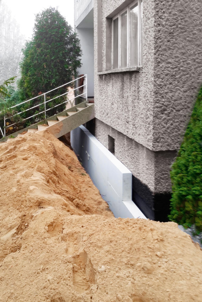

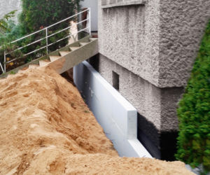

Ceglane ściany piwnicy wymagały docieplenia. Użyto do tego płyt z wodoodpornego styropianu fundamentowego o grubości 18 cm

Efekt wysokiego przeszklenia zapewnia pas styropianu mniejszej grubości pokryty ciemnym tynkiem

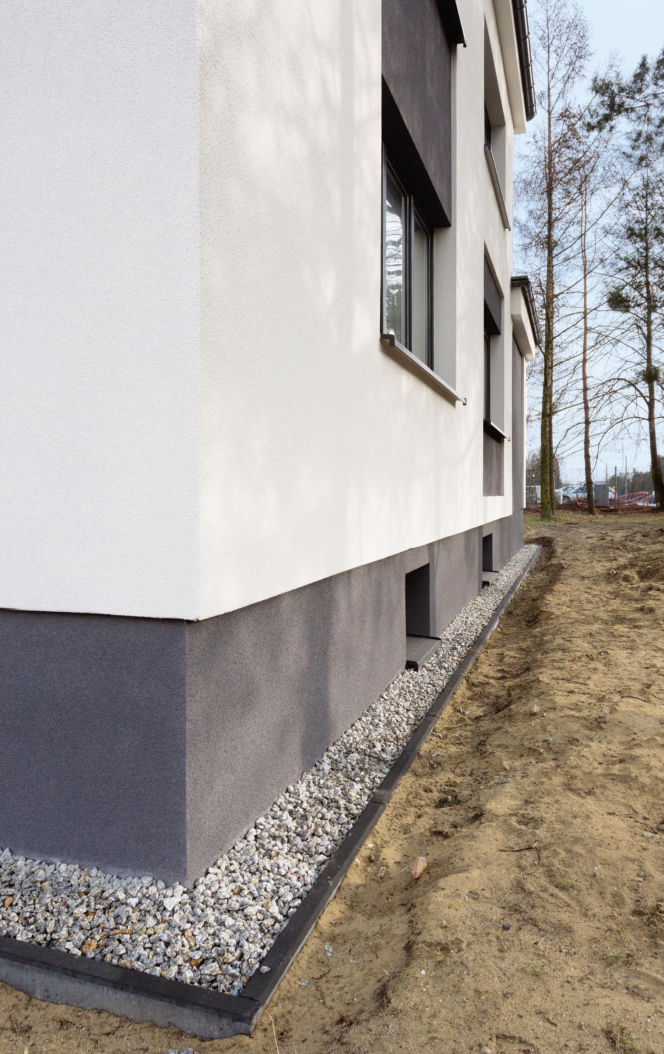

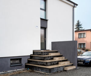

Po obsypaniu fundamentów piaskiem i wykończeniu ocieplonych ścian tynkiem zrobiono wokół budynku opaskę ze żwiru. Kruszywo umożliwia swobodny odpływ wody deszczowej do gruntu, a także szybkie osuszanie się podłoża

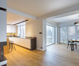

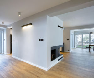

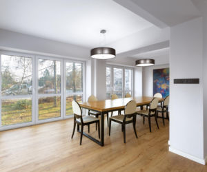

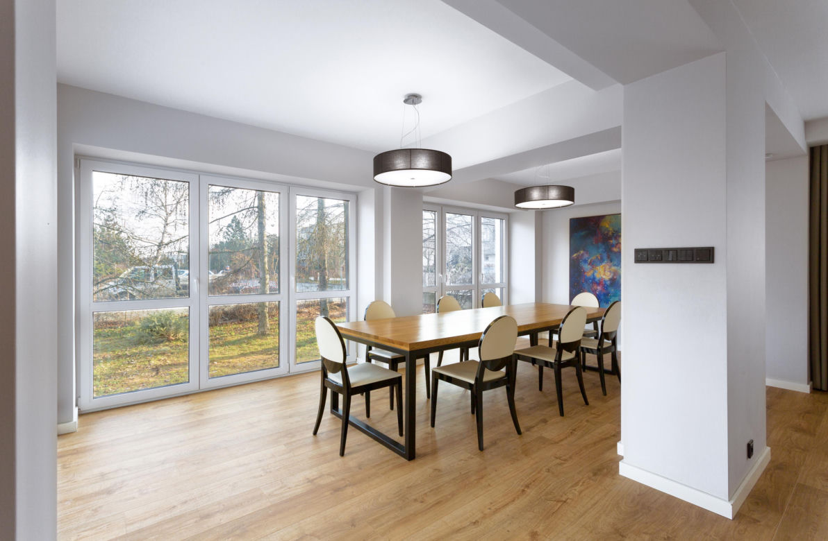

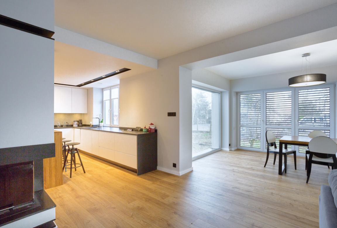

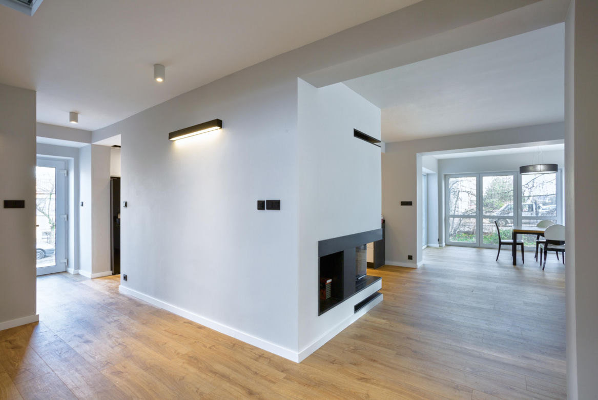

Usunięcie ścian działowych dało bardzo dobry rezultat. W wysuniętej, parterowej części urządzono jadalnię, jasną dzięki panoramicznym oknom

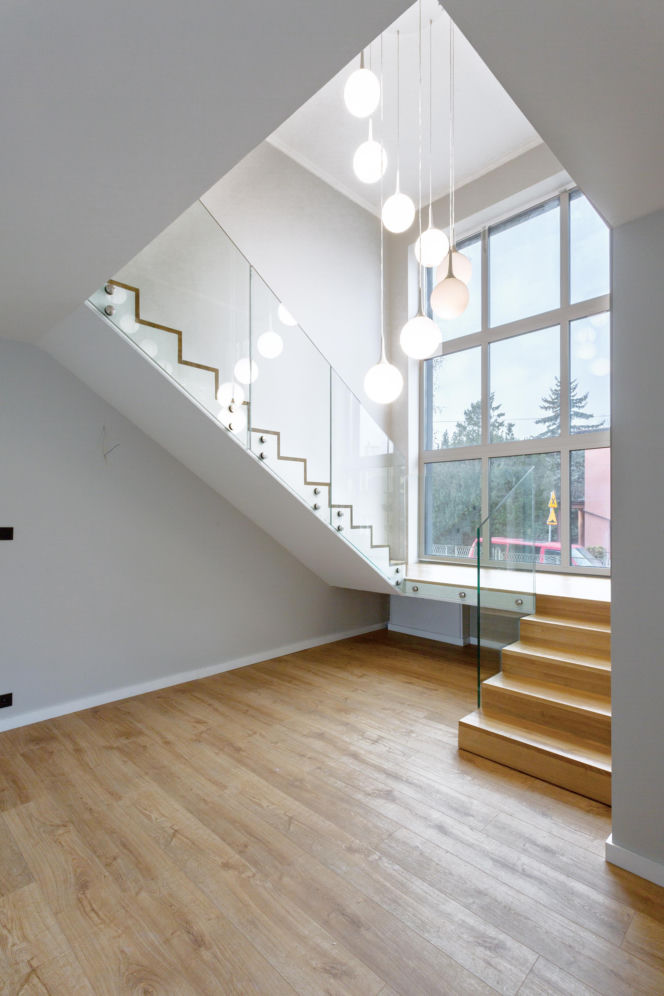

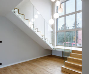

Żeby przez nowe przeszklenie dotarło do wnętrza jak najwięcej światła, zdecydowano się na szklane balustrady

Przeszklone drzwi są dodatkowym źródłem światła dziennego dostającego się do otwartego wnętrza
