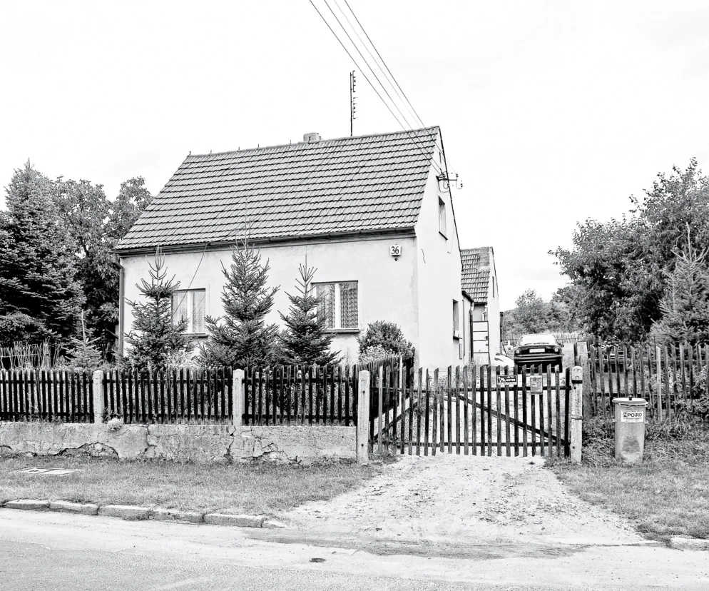

Historia domu z lat 40., czyli poniemiecka zagroda z małym domkiem
To było poniemieckie niewielkie gospodarstwo składające się z kilku połączonych budynków. Od strony drogi znajdował się niewielki dom, w głębi podwórza stodoła o takich samych rozmiarach i podobnej bryle. Łączył je ciąg parterowych zabudowań gospodarczych z oborą i gołębnikiem.
Domek z początku lat 40. był ciasny, z jedną sypialnią, pokojem dziennym oraz kuchnią. Po wojnie dobudowana została niewielka łazienka z toaletą, to samo pomieszczenie służyło też jako pralnia. Rodzina mieszkała na ogrzewanym parterze, górna kondygnacja służyła jako gołębnik i składzik.

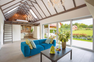

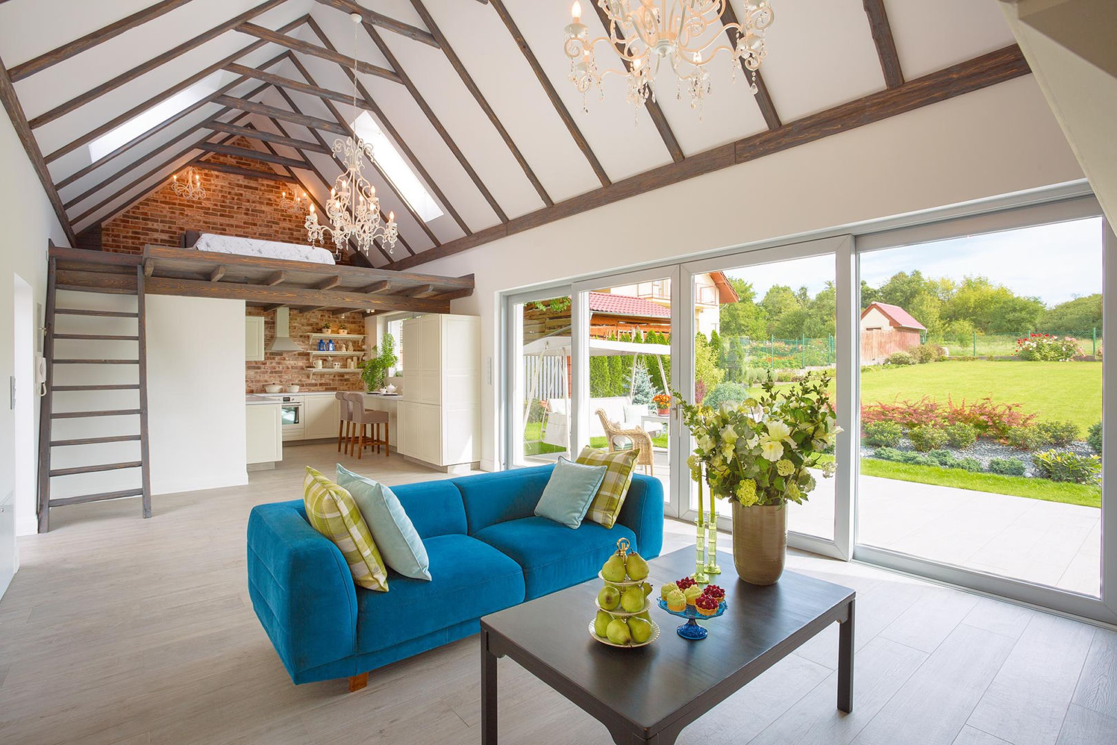

Postanowiono przekształcić w ten sposób oborę i stodołę. W tej ostatniej powstało niezależne mieszkanie. Nad salonem o powierzchni 33 m² nie ma płaskiego sufitu, tylko skośne połacie dachu. Wysokość pomieszczenia umożliwiła urządzenie antresoli z małą sypialnią. Poniżej ulokowane są łazienka oraz aneks kuchenny.
W starym domu przearanżowano wnętrze. Usunięto ścianki wydzielające kuchnię. W nowym, otwartym planie jest połączona z dużym salonem w jedną strefę dzienną. Na poddaszu urządzono dwie dodatkowe sypialnie. Dom, dawniej dwuizbowy, ma teraz 6 pomieszczeń.
Obie mieszkalne części spina w całość przeszklony łącznik, który pełni funkcję ogrodu zimowego. Światło wpływa do niego od frontu i od góry, wnętrze jest więc wystarczająco jasne do tego celu.

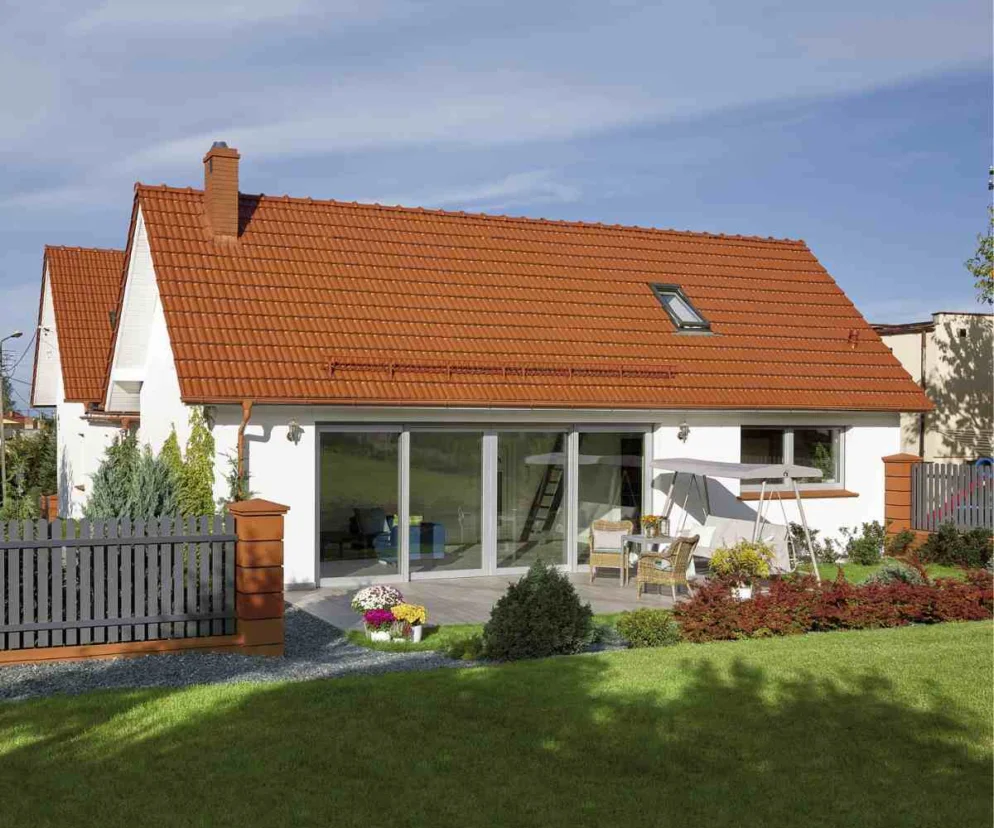

Prace przy modernizacji domu zaczęły się od wyburzania i naprawy dachu. Wymieniono pokrycie, zachowując starą więźbę. Następnie inwestorzy zajęli się osuszeniem budynku. Przedwojenna izolacja przeciwwilgociowa ograniczała się do grubej warstwy gliny otaczającej od zewnątrz fundamenty. Nic dziwnego, że nie spełniała już swojego zadania i jednym z najważniejszych zadań było osuszenie domu. Problem pogłębiało jeszcze położenie budynku u stóp skarpy, spływająca woda zatrzymuje się właśnie na posesji. Niezbędny był więc nowy drenaż.
Fundamenty stopniowo odkopano, naprawiono uszkodzenia i odgrzybiono. Następnie zabezpieczono przed wilgocią, używając między innymi dyspersyjnej masy asfaltowo-kauczukowej. Ta czasochłonna i kosztowna faza prac związana z izolacją fundamentów zajęła cały sezon, była jednak niezbędna. Dodatkowo ściany piwnicy pomalowano wapnem – to tradycyjna metoda przeciwdziałania rozwojowi grzybów. Powłoka jest odnawiana co rok.
Kolejnym etapem modernizacji było ocieplenie domu. Dach przed stratami ciepła chroni warstwa wełny mineralnej grubości 25 cm. Elewacje ocieplono styropianem o łącznej grubości 25 cm. Przed nałożeniem warstwy izolacyjnej trzeba było jeszcze naprawić liczne ubytki zaprawy i drobne spękania.

Dom przez lata ogrzewany był kotłem opalanym zamiennie węglem, koksem albo drewnem. W trakcie modernizacji zainstalowano nowoczesny i czystszy kocioł gazowy. Przez znaczną część sezonu jako głównego źródła ciepła gospodarze używają kominka z płaszczem wodnym. W dawnej części mieszkalnej wymieniono grzejniki, w zaadaptowanej stodole ułożony został system ogrzewania podłogowego. Od nowa ułożono instalacje elektryczne. Z domu zniknął stary piec kaflowy, ale dzięki temu przybyło miejsca w kuchni.
Kolory i materiały – w zgodzie z tradycją
Dobór barw wynika z miejscowej tradycji. Najważniejsze jest zestawienie neutralnej bieli ścian z czerwonobrązowym odcieniem wypalonej gliny. Miejscowy klimat jest ciepły i wilgotny, zacienione elewacje szybko pokrywają się zielonkawym nalotem glonów i grzybów.
Dla uzyskania trwałego efektu konieczne było więc zastosowanie tynku krzemianowego i farby z dodatkiem biocydów. Zestaw uzupełniają antracytowoczarne dodatki. W przyszłości wygląd elewacji ma się jeszcze bardziej zbliżyć do wzoru sprzed kilkudziesięciu lat dzięki zamontowaniu seledynowych okiennic.
