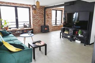

Pierwsze piętro to otwarta przestrzeń salonu i kuchni. Środek zajmuje ściana, którą można obejść naokoło. Drugie piętro to są dwie sypialnie z łazienkami i antresola z miejscem do pracy Mirosława. W domu są cztery łazienki, w sumie osiem pokoi.
