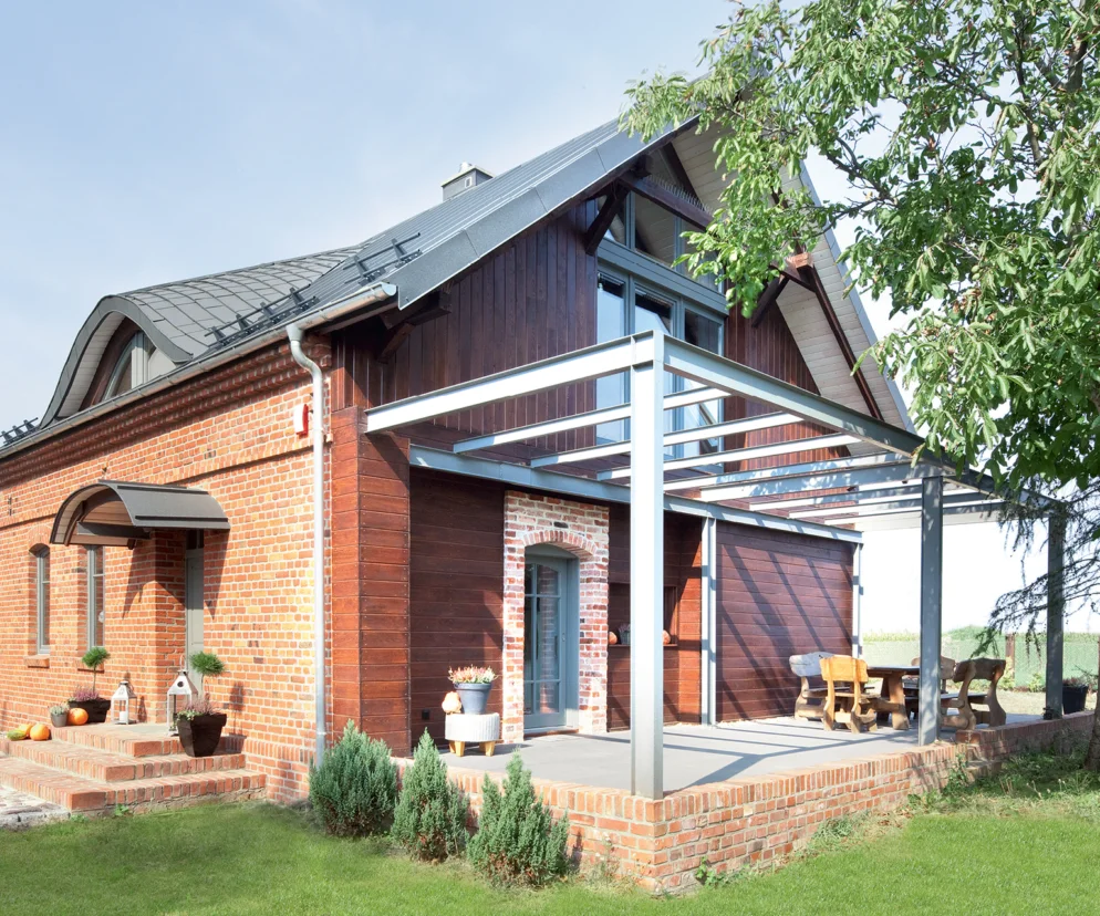

Najtrudniejszy był prawy szczyt domu, dom trzeba było skrócić
Pod względem konstrukcyjnym najbardziej problematycznym miejscem był prawy szczyt domu. Po tym, jak w ścianę szczytową uderzył piorun, trzeba ją było rozebrać. Równocześnie zlikwidowano fragment elewacji frontowej i ogrodowej aż do ściany wewnętrznej równoległej do dawnego szczytu – w ten sposób dom został o kilka metrów skrócony.
Ponieważ ściana działowa miała niedostateczną grubość, domurowano do niej (bez fundamentów) nową przegrodę. W momencie zakupu domu dostawiona ściana groziła zawaleniem. Nowi inwestorzy rozebrali ją, a następnie ocieplili szczyt wełną mineralną i oblicowali drewnem (modrzew syberyjski zabezpieczony lakierobejcą). Remont starego domu niesie wiele niespodzianek. Na pewnym etapie prac Anna i Paweł odkryli przejście, które prowadziło do pomieszczenia znajdującego się w zlikwidowanym szczycie domu. Otwór drzwiowy zwieńczony charakterystycznym łukowym nadprożem początkowo był niewidoczny, bo od zewnątrz zasłaniała go ściana z betonu komórkowego, a od wewnątrz płyty g-k.
– To odkrycie bardzo nas zaskoczyło i spowodowało, że zmieniliśmy plany. Początkowo taras miał się znajdować na tyłach domu, tam, gdzie zamontowaliśmy 4 okna balkonowe. Jednak kiedy odsłoniliśmy te zapomniane drzwi, które teraz znajdują się na elewacji bocznej, stało się jasne, że właśnie tu umieścimy taras. Jego obrys wyznaczają dawne fundamenty budynku – mówi Anna.
Przy okazji remontu ściana szczytowa została efektownie otwarta na wysokości poddasza. Dobudowano do niej pergolę z dwuteowników, której część w przyszłości będzie podestem balkonu. Na potrzeby stalowej konstrukcji trzeba było wylać wzdłuż szczytu nowy fundament, który obejmuje również fragmenty obu dłuższych boków budynku.

– Początkowo połacie były wykończone niejednolicie: od frontu bardzo ładną dachówką ceramiczną w kolorze czarnym, od ogrodu czerwoną dachówką w o wiele gorszym stanie. Marzył się nam dach wykończony na czarno, ale nie udało się zebrać wystarczająco dużo materiału rozbiórkowego. Poza tym trzeba by znaleźć fachowca do ułożenia starej dachówki tradycyjną metodą, a to wcale nie jest takie łatwe. Ostatecznie wybór padł więc na inny materiał o długiej tradycji: blachę płaską łączoną na rąbek – mówią inwestorzy.
Konstrukcja dachu była w dosyć dobrym stanie. Wymiany wymagało tylko kilka belek (dodane elementy pochodziły z rozbiórki równie starych domów) oraz łaty i kontrłaty. Przy okazji połacie zostały nieznacznie przedłużone w kierunku wschodnim, aby stworzyć okap nad szczytem. Najbardziej znaczącą ingerencją inwestorów była budowa w dachu od frontu wolego oka.
