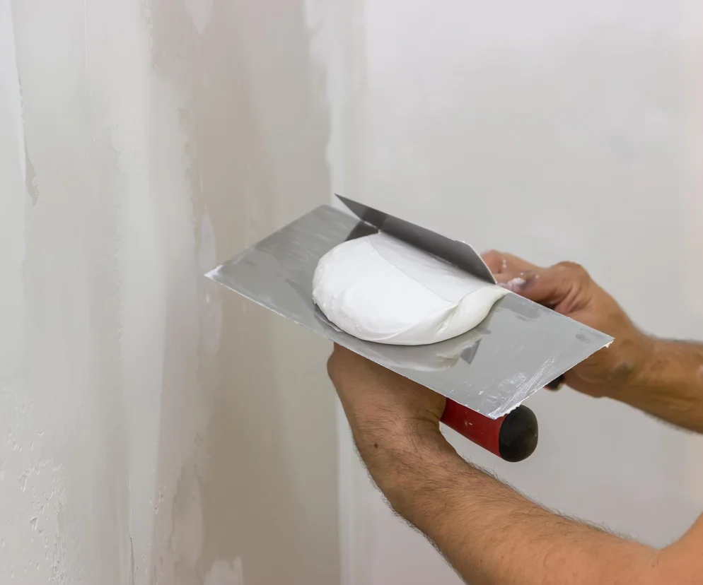

Tynk cementowo-wapienny jest tradycyjnym rodzajem tynku. Mieszaniną cementu, piasku, wody oraz wapna budowlanego, coraz częściej także dodatków uszlachetniających. Może być przeznaczony do stosowania zarówno na zewnątrz, jak i wewnątrz pomieszczeń, niezależnie od ich przeznaczenia i stopnia zawilgocenia.
Tynki cementowo-wapienne są dostępne w postaci wypraw cementowo-wapiennych lub (rzadko) wapienno-cementowych, co wskazuje na przewagę spoiwa (cementu lub wapna) odpowiadającego za wiązanie. Zachowanie tynku, obróbka i czas wiązania są charakterystyczne dla danego spoiwa. Cementowo-wapienne są mocniejsze, wiążą szybciej, mogą być cieniej nakładane. Wapienno-cementowe są słabsze, bardziej porowate, wiążą dłużej, powinny być nakładane grubszą warstwą. Przyjmuje się, że czas obróbki tynków cementowo-wapiennych wynosi kilka godzin. Pod tynki cementowo-wapienne są wymagane obrzutki cementowe zwiększające przyczepność. Pod wapienno-cementowe konieczność stosowania obrzutki określa producent (zależy to m.in. od rodzaju podłoża). Tynki cementowo-wapienne i wapienno-cementowe nadają się do każdego pomieszczenia, zarówno suchego, jak i wilgotnego.
Tynki cementowo-wapienne - jakie mają właściwości
W ich składzie jest cement, wapno, piasek i woda. Po ułożeniu mają lekko chropowatą fakturę i nawet po dokładnym wygładzeniu pozostają szorstkie. Są paroprzepuszczalne, więc nie hamują przenikania pary wodnej przez mury. Odznaczają się także dużą odpornością na uszkodzenia mechaniczne.
Układa się je na wszystkich rodzajach podłoży mineralnych w pomieszczeniach dowolnego przeznaczenia. Całkowita grubość warstw wynosi 0,5-4 cm. W sprzedaży są tynki cementowo-wapienne do nakładania ręcznego lub maszynowego. Mieszanki wzbogacane są też o domieszki hydrofobizujące (powstrzymujące wchłanianie wody), poprawiające urabialność, zwiększające przyczepność lub spowalniające albo przyspieszające wiązanie.
Można kupić również tynki z białym cementem. Dzięki jaśniejszej barwie pozwalają później na nałożenie mniejszej ilości białej lub jasnej farby niż przy zastosowaniu tynków szarych. Zużycie tynku cementowo-wapiennego wynosi 11-14 kg/m2 /1 cm.

Grubość naniesionego tynku, podobnie jak cementowego, wynosi 2-3 cm. Gruby, a więc i ciężki tynk dobrze akumuluje ciepło i zwiększa komfort akustyczny domu. Tynk cementowo-wapienny jest mniej wytrzymały na uszkodzenia i wilgoć niż cementowy. Jest za to łatwiejszy do wyrobienia i ma lepszą paroprzepuszczalność. Tynki cementowe i cementowo-wapienne można układać w trzech warstwach (obrzutka, narzut i gładź) lub w dwóch (obrzutka i narzut).
Trójwarstwowe są niezastąpione wówczas, gdy mamy do czynienia z nierównymi ścianami. Dzięki nim można wyrównać ich krzywizny, pod warunkiem że nie przekraczają one 1,5-2 cm. Tynki dwuwarstwowe polecane są do wykańczania ścian równo wymurowanych. Tanie tynki cementowe są chętnie stosowane jako obrzutka w tynkach cementowo-wapiennych. Obniżają wówczas nieco ogólny koszt tynkowania.
