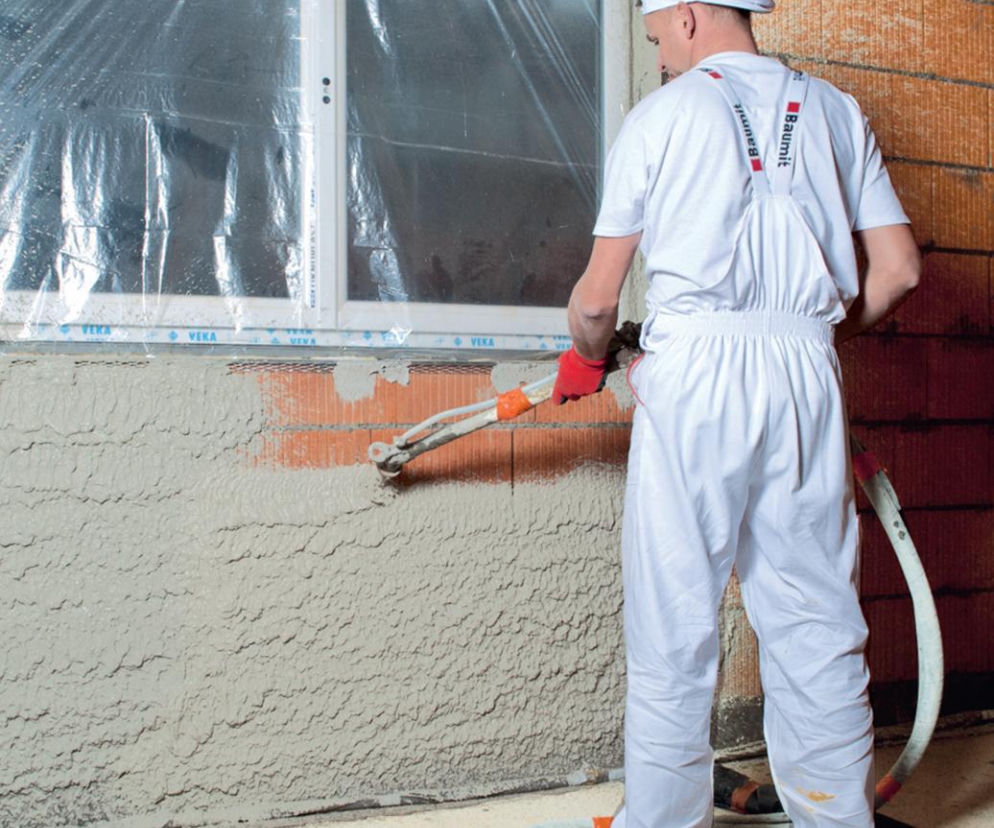

Autor: Baumit, Materiały prasowe Obecnie najczęściej wykonuje się tynki maszynowe - ile płaci się za szybkie tynkowanie ścian?

Tynki mogą być robione ręcznie lub maszynowo. Do ich wykonania można wykorzystać gotowe mieszanki w workach. Jednak wciąż znajdziemy ekipy, które robią tynki tak jak przed laty, to znaczy mieszając w betoniarce cement, wapno, piasek i wodę. Tak powstałą mieszankę ręcznie narzucają na ściany, równają i zacierają. Wiele ekip woli pracować szybciej i stosują agregaty tynkarskie do nakładania mieszanki z worków, a potem ją wyrównują i zacierają.
