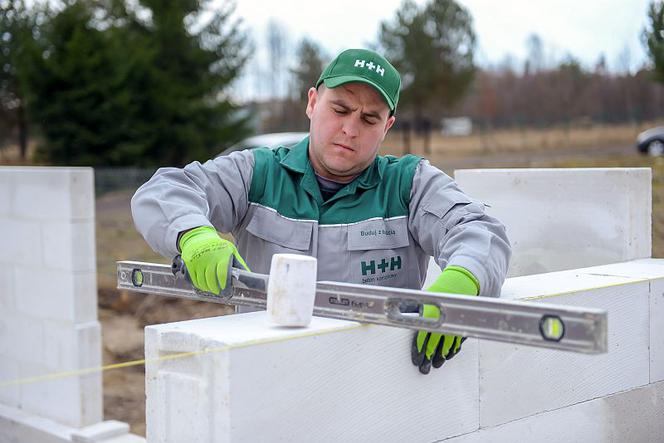

Większość ścian z betonu komórkowego murowanych jest na zaprawę cienkowarstwową, potocznie zwaną klejową. Do jej nanoszenia nie nadaje się zwykła kielnia murarska, potrzebne są specjalne przyrządy. Jednym z nich jest skrzynka murarska, nazywana fachowo podajnikiem skrzynkowym. Dobiera się ją do szerokości muru. Ma zasobnik w kształcie prostokątnej skrzynki, do którego od góry ładuje się zaprawę. Przesuwając skrzynkę w przód, na bloczkach pozostaje warstwa zaprawy o wymaganej grubości. Podobnie działają kielnie zębate z zasobnikami. One także są oferowane w różnych rozmiarach, aby dało się dostosować je do grubości ściany. Wysokość zębów kielni odpowiada grubości warstwy nanoszonej zaprawy. Oczywiście potrzebne będą też tradycyjne, uniwersalne narzędzia murarskie, takie, jak choćby pion, poziomnica zwykła lub wodna, gumowy młotek murarski, plastikowe kastry i elektryczne mieszadła do wyrabiania zaprawy.

Beton komórkowy tnie się zwykłą, ręczna piłą płatnicą. Ważne, żeby miała hartowane, a najlepiej widiowe zęby. Dobrym uzupełnieniem piły będzie prowadnica kątowa. Dzięki niej cięcie bloczków pod katem 45o lub 90o będzie zdecydowanie łatwiejsze i dokładniejsze. Gdy na budowę przyjeżdża profesjonalna firma, może przywieźć ze sobą specjalną, stacjonarną piłę taśmową. Dzięki tej maszynie cięcie dużej liczby bloczków przebiega w oka mgnieniu. Do odcinania wypustów, znajdujących się na bocznych krawędziach bloczków, a wystających poza lico stawianego muru służy strug. Można go też użyć do szlifowania twardszych bloczków, takich o gęstości od 600 kg/m3. Zbudowany jest z drewna i wyposażony w płaskie ostrza osadzone skośnie.

Gdy warstwa bloczków nie wychodzi idealnie równo, można skorygować ich poziom. Służą do tego specjalne tarniki. Zbudowane są z drewna lub tworzywa sztucznego. Od spodu mają gruboziarnisty papier ścierny, którego się nie wymienia. Szlifowanie bloczków odbywa się przed nałożeniem na nie zaprawy.
