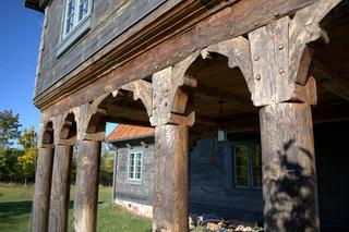

W 2014 r., gdy Katarzyna i Michał pierwszy raz oglądali wystawiony na sprzedaż dom w Mikoszewie, budynek nie prezentował się najlepiej. Na zdjęciach z tamtego okresu widać ukryty w głębi zarośniętej działki stary dom z pociemniałymi ścianami. Uwagę zwracał komin – butelkowy, zwężający się ku górze. Po roku negocjacji państwo Pielaszkiewiczowie stali się nowymi właścicielami obiektu i dopiero wówczas mogli rzetelnie zbadać i ocenić stan techniczny budynku.
Dom podcieniowy w Mikoszewie na Żuławach, właściciele: Katarzyna i Michał Pielaszkiewiczowie
Autor: Archiwum serwisu Dom podcieniowy w Mikoszewie na Żuławach
– Trudno było dokładnie ocenić, jaki jest zakres prac bez demontażu elementów budynku. Naroża były zasłonięte boniowaniem z desek. Dom był zamieszkany, ściany obite płytami pilśniowymi i oklejone tapetami, stały meble – tłumaczy Michał. – Szybko okazało się, że dom praktycznie nie ma fundamentu w części niepodpiwniczonej. Nie ma czego ratować, trzeba budować fundamenty na nowo. Nie ma też łączeń ścian, bo po zdjęciu boniowania okazało się, że zamki są zmurszałe, wręcz dziurawe (…). Do wymiany były podwaliny oraz więźba dachowa, nieudolnie zastąpiona w latach sześćdziesiątych krokwiami o zbyt małych przekrojach, bez dbałości o oryginalny kształt dachu.
Ostatecznie, w porozumieniu z Wojewódzkim Urzędem Ochrony Zabytków w Gdańsku, podjęto decyzję – dom trzeba rozebrać na części i zbudować od nowa. Samo znakowanie elementów konstrukcyjnych zajęło rok. Następnie budynek całkowicie rozebrano i zbadano dokładnie stan każdej jego części. Dopiero wtedy powiało optymizmem – okazało się, że do ponownego wykorzystania nadaje się nawet 60–70% zachowanego drewna.

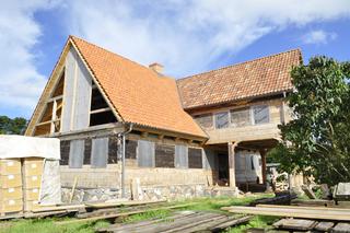

Odbudowa domu na Żuławach wymagała przede wszystkim cierpliwości i uwagi. Najpierw wybudowano nowe fundamenty. Następnie elementy konstrukcyjne, zaimpregnowane preparatami owadobójczymi, zaczęto składać w całość. Wiele elementów wymagało dosztukowania, co właściciele budynku zlecili fachowcom.
– Mieliśmy szczęście do ludzi. Wspaniali cieśle, który mieli dość cierpliwości, by stosować oryginalne rozwiązania ciesielskie, dyble zamiast metalowych łączników; by naprawiać każdy element, który tylko dało się uratować. A czego się nie dało, to wyciosać, zrobić na nowo – opowiada Katarzyna.

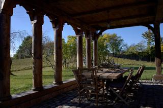

Właściciele domu postanowili, że nie będą się bawić w stylizację, tylko postawią na nowoczesność, eksponując zarazem oryginalną tkankę budynku. To m.in. odnowione, rzeźbione drzwi oraz ślady oryginalnego malowania w kuchni. W efekcie powstała wyjątkowa, komfortowa i piękna przestrzeń do życia. Jednocześnie remont pozwolił ocalić cenny budynek i przywrócić mu dawną świetność.
