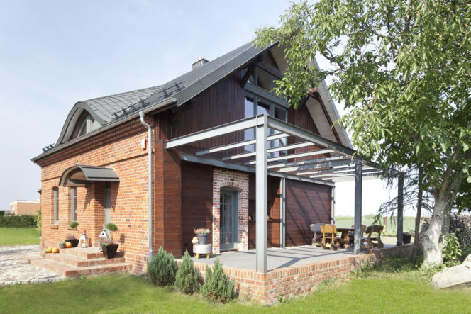

Chęć wyeksponowania starych ceglanych murów sprawiła, że inwestorzy zrezygnowali z ocieplenia ścian zewnętrznych. Uzupełniono tylko ubytki cegły i spoiny cementowo-wapiennej oraz zlikwidowano otwory po belkach rusztowaniowych.
Aby zachować charakter przedwojennego budynku, trzeba było odtworzyć pierwotny układ otworów okiennych i odbudować nadproża. W ten sposób na fasadzie znalazły się dwie wąskie wnęki na okna, a od strony ogrodu – podobnie jak kiedyś – cztery. Łukowe nadproża wróciły na swoje miejsce, okna z tyłu budynku zostały jednak przedłużone do podłogi, aby lepiej doświetlić wnętrza. Zamontowano w nich trójszybowe przeszklenia wykonane na zamówienie.
W czasie remontu elewacji i naprawy ogrodzenia inwestorzy musieli miejscami wykorzystać cegłę z rozbiórki innego budynku. Początkowo różniła się ona odcieniem od zastanej, ale po wypiaskowaniu murowane powierzchnie uzyskały jednolity koloryt.

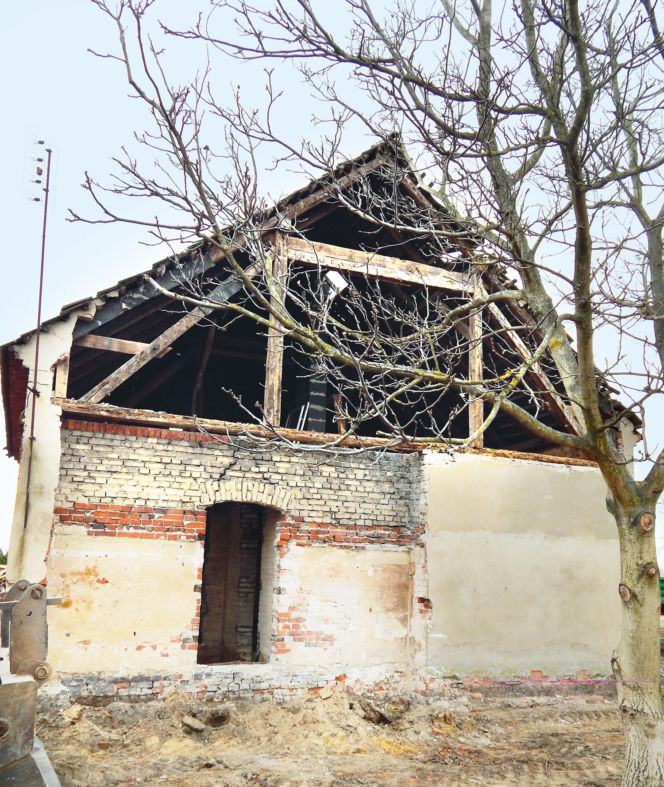

Najtrudniejszy był prawy szczyt domu, dom trzeba było skrócić
Pod względem konstrukcyjnym najbardziej problematycznym miejscem był prawy szczyt domu. Po tym, jak w ścianę szczytową uderzył piorun, trzeba ją było rozebrać. Równocześnie zlikwidowano fragment elewacji frontowej i ogrodowej aż do ściany wewnętrznej równoległej do dawnego szczytu – w ten sposób dom został o kilka metrów skrócony.
Ponieważ ściana działowa miała niedostateczną grubość, domurowano do niej (bez fundamentów) nową przegrodę. W momencie zakupu domu dostawiona ściana groziła zawaleniem. Nowi inwestorzy rozebrali ją, a następnie ocieplili szczyt wełną mineralną i oblicowali drewnem (modrzew syberyjski zabezpieczony lakierobejcą). Remont starego domu niesie wiele niespodzianek. Na pewnym etapie prac Anna i Paweł odkryli przejście, które prowadziło do pomieszczenia znajdującego się w zlikwidowanym szczycie domu. Otwór drzwiowy zwieńczony charakterystycznym łukowym nadprożem początkowo był niewidoczny, bo od zewnątrz zasłaniała go ściana z betonu komórkowego, a od wewnątrz płyty g-k.
– To odkrycie bardzo nas zaskoczyło i spowodowało, że zmieniliśmy plany. Początkowo taras miał się znajdować na tyłach domu, tam, gdzie zamontowaliśmy 4 okna balkonowe. Jednak kiedy odsłoniliśmy te zapomniane drzwi, które teraz znajdują się na elewacji bocznej, stało się jasne, że właśnie tu umieścimy taras. Jego obrys wyznaczają dawne fundamenty budynku – mówi Anna.
Przy okazji remontu ściana szczytowa została efektownie otwarta na wysokości poddasza. Dobudowano do niej pergolę z dwuteowników, której część w przyszłości będzie podestem balkonu. Na potrzeby stalowej konstrukcji trzeba było wylać wzdłuż szczytu nowy fundament, który obejmuje również fragmenty obu dłuższych boków budynku.

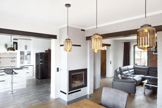

Bryła jest nieduża (9x10 m), ale z uwagi na to, że kotłownia i garaż mieszczą się w budynkach gospodarczych, powierzchnię domu można było wykorzystać wyłącznie na cele mieszkalne. Anna i Paweł przy całym swoim sentymencie do tradycyjnych materiałów bardzo cenią też nowoczesne rozwiązania. Zastane pomieszczenia parteru (sień, kuchnia i dwa pokoje) zostały połączone w jednoprzestrzenną strefę dzienną.
Najważniejszą decyzją związaną z układem funkcjonalnym było znalezienie miejsca na łazienkę. Po usunięciu płyt g-k ze ścian oraz rozebraniu pieca inwestorzy odkryli… jeszcze jedno nadproże drzwiowe. Trudno zgadnąć, do jakiego pomieszczenia prowadziło – tego nie pamiętają nawet sąsiedzi. Tak czy inaczej, nowi mieszkańcy postanowili je zachować, zaimpregnować i pomalować białą farbą. Dziś łuk z cegły wieńczy wejście do otwartej kabiny prysznicowej. – Tym samym miejsce na łazienkę gościnną znalazło się właściwie samo – mówi pani Anna.
Jedną z podstawowych prac remontowych w pomieszczeniach strefy dziennej było ocieplenie podłogi. Pierwotnie cegły lub deski na legarach były ułożone wprost na ziemi. Warstwa gruntu została wybrana do głębokości 70 cm. Podłogę ocieplono kruszywem keramzytowym (50 cm). Podobnie jak na poddaszu instalacje rozprowadzono tu pod posadzką.
Inwestorom zależało na tym, aby cegłę oglądać także we wnętrzach (stąd rezygnacja z ocieplenia murów od środka). Występuje ona w swojej naturalnej pomarańczowoczerwonej postaci (na fragmentach ścian między oknami) oraz w wersji malowanej szarą i białą farbą. Niektóre ściany wykończono tradycyjnym tynkiem cementowo-wapiennym.
