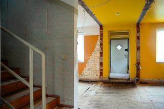

Architekt rozpoczął od analizy konstrukcji. Usunięto zbędne ścianki, powiększono okna i przeszklono ściany tarasowe. Każdy element był przemyślany, by światło wypełniło każdy kąt – zmiana, która natychmiast robi wrażenie. Najtrudniejszym zadaniem okazało się przekształcenie parteru w otwartą przestrzeń. Hol został połączony z pokojem dziennym przejściem o szerokości 4,4 m. Wykonano je w ścianie nośnej, która została pogrubiona do 50 cm, by mogła utrzymać ciężar piętra. Konstrukcję wzmocniono trzema dwuteownikami, które umieszczono w nadprożu nowo powstałego przejścia. Ważyły kilkaset kilogramów, więc zamontowanie ich w istniejącym obiekcie nie było łatwe. Dzięki temu udało się jednak uniknąć wstawienia dodatkowego słupa.

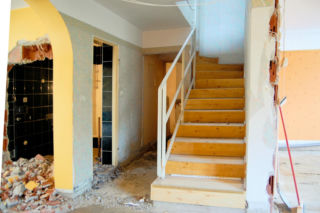

Dosyć duże konsekwencje miała też przebudowa klatki schodowej. Zabiegowe schody, które pierwotnie mieściły się niemal w środku budynku, po otwarciu parteru byłyby przeszkodą dla użytkowników. Nowe, o pojedynczym biegu, usytuowano przy ścianie konstrukcyjnej od strony garażu. Ta zmiana wiązała się z wycięciem nowego otworu w stropie. Stropy zostały ocieplone, ułożono również izolację chroniącą przed stratami ciepła od strony gruntu.

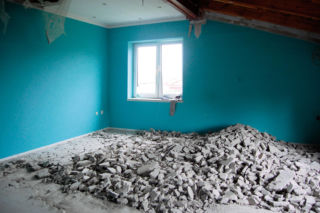

W całym domu zainstalowano ogrzewanie podłogowe, konieczne było więc usunięcie posadzek i skucie wylewek. Inwestorzy marzyli o kominku, lecz jego budowa wymagała dodatkowego przewodu kominowego. Żeby nie zabierać miejsca w środku, poprowadzono go na zewnątrz. Dwupłaszczowa rura biegnie na bocznej, południowo-zachodniej elewacji i dodatkowo podkreśla loftową estetykę domu.
