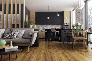

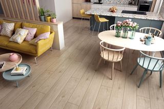

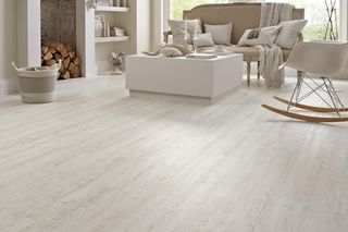

Przykładowe wzory paneli laminowanych i winylowych
