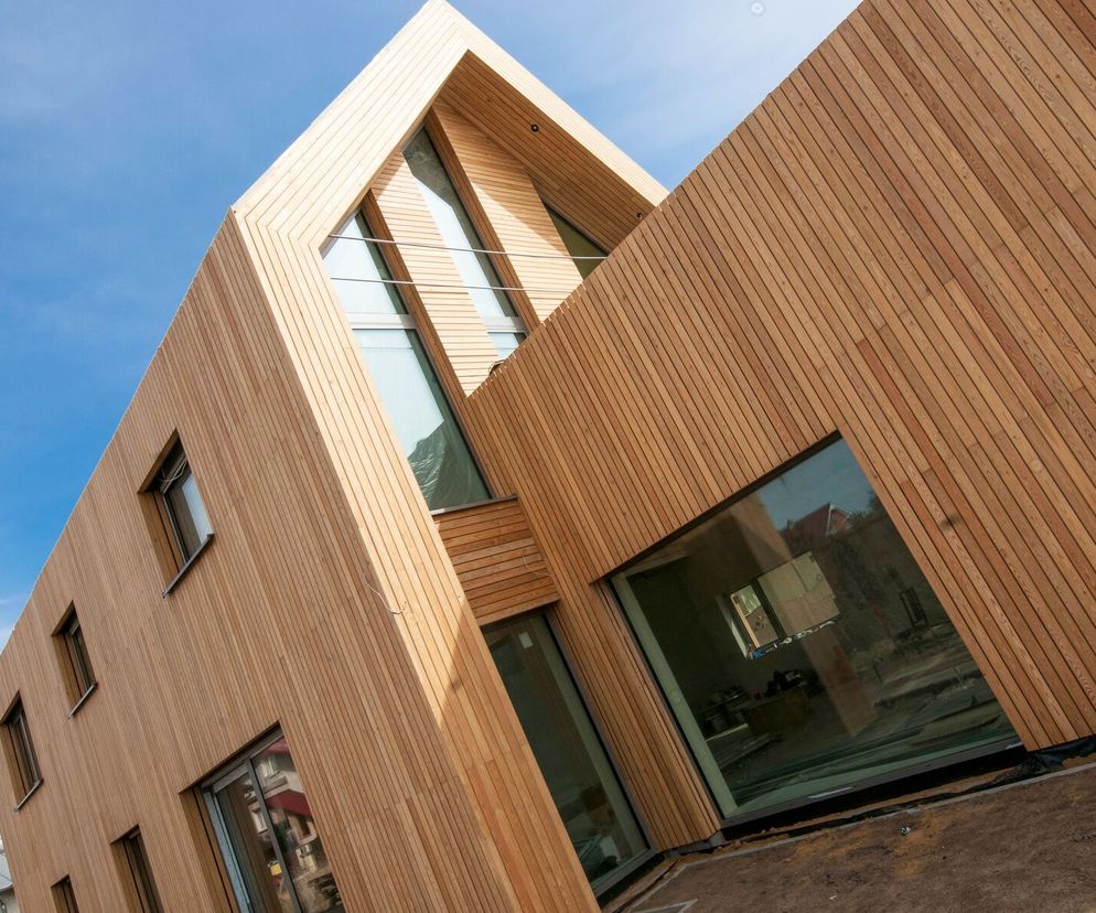

Autor: JAF/ Materiały prasowe Budynek z elewacją wykończoną deskami z modrzewia syberyjskiego wygląda bardzo oryginalnie
Modrzew syberyjski to drzewo rosnące w ostrym, zimnym klimacie na Syberii, w Chinach i Mongolii. W niesprzyjających warunkach drzewa rosną powoli. Dlatego modrzew syberyjski ma bardzo małe przyrosty roczne – jest to gatunek wąskosłoisty. Z tego wynikają jego parametry użytkowe. Drewno modrzewia syberyjskiego jest twarde, ma bardzo dużą wytrzymałość mechaniczną i niską nasiąkliwość – nie chłonie wilgoci ani wody. Na wysoką odporność na czynniki atmosferyczne ma wpływ również wysoka żywiczność. Jednocześnie drewno to jest łatwe do obróbki, nie ma skłonności do pękania i paczenia. Dzięki takim właściwościom drewno modrzewia syberyjskiego jest bardzo chętnie wykorzystywane zwłaszcza na zewnątrz domu – do wykańczania elewacji i tarasów.

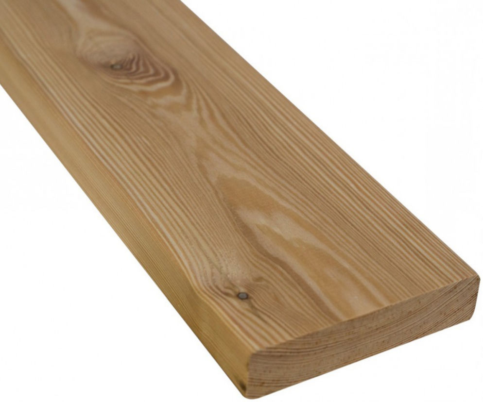

Autor: Fulmen/ Materiały prasowe Deska tarasowa z modrzewia syberyjskiego, wymiary 2,7 x 14,5 cm, cena 125 zł/m2

Na elewacji i tarasie można zastosować taki sam materiał. Będą to tradycyjne deski o prostych bokach i zaoblonych, lekko wyprofilowanych lub ostro ciętych narożnikach. Mają grubość 2,4-3 cm i szerokość mniej więcej 10-15 cm. Długość dyli zależy od producenta. Najwięcej jest 2-3-metrowych, ale znajdziemy i 5-metrowe. Deski z modrzewia syberyjskiego, zarówno elewacyjne, jak i tarasowe mogą być gładkie lub ryflowane, czyli z rowkami. Do wyboru są ryfle cienkie i gęste albo grubsze, ale rzadziej wykonane. Ryflowanie może być jednostronne albo na wierzchu i spodzie.
