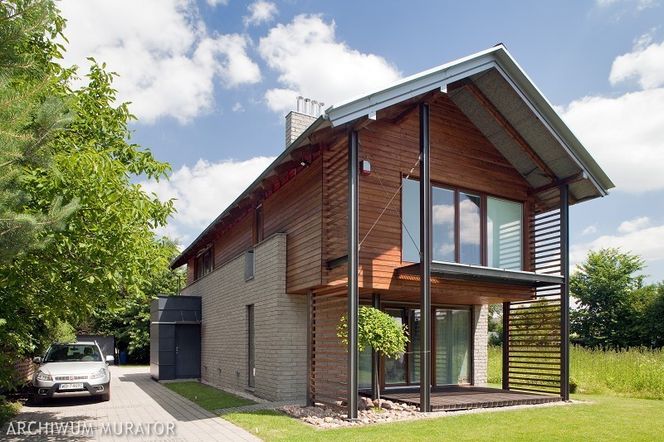

O urodzie drewnianej oblicówki decyduje nie tylko rodzaj drewna, ale także sposób ułożenia desek, który powinien być zgrany z architekturą domu. Projekt domu: architekci Magdalena i Maciej Bęczak - elewacja obłożona drewnem i bloczkami betonowymi, z asymetrycznym układem okien o różnej wielkości.
Ostatnio drewno przeżywa prawdziwy renesans. Wciąż rośnie zainteresowanie domami wznoszonymi w technologii lekkiego drewnianego szkieletu, dużą popularnością cieszą się także wszelkiego rodzaju materiały nawiązujące do natury stosowane przy wykańczaniu domów. Projektanci, również ci specjalizujący się w nowoczesnym budownictwie, chętnie sięgają po ten tradycyjny, ciepły materiał, łącząc go na elewacji z surowością kamienia, szkła czy metalu. Okładziną z drewna można obłożyć wszystkie ściany, tak by dom wyglądał na prawdziwie wiejski, lub wykończyć w ten sposób tylko fragmenty elewacji.
