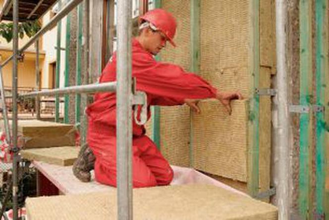

Oblicówka drewniana - układanie ocieplenia
Poprzeczne krawędzie płyt izolacyjnych układanych w dwóch warstwach nie powinny wypadać w jednej linii (fot. Rockwool)
Źródło: Archiwum serwisu

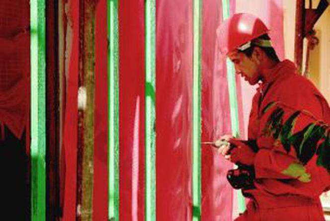

Oblicówka drewniana - szczelina wentylacyjna
Oblicówka z drewna musi być przewietrzana, dlatego konieczne jest zachowanie przestrzeni wentylacyjnej (minimum 20 mm) oddzielającej deski od termoizolacji lub muru, która sprawi, że wilgoć będzie wywiewana. Przestrzeń tę zapewni ruszt dystansowy z listew drewnianych bądź wąskich desek grubości od 1,5 do 3,2 cm (fot. Rockwool)
