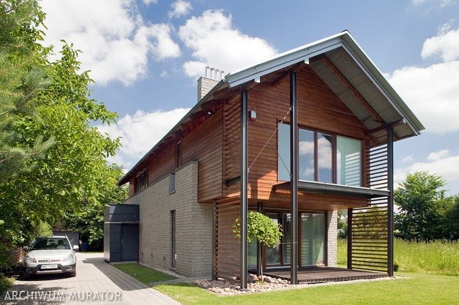

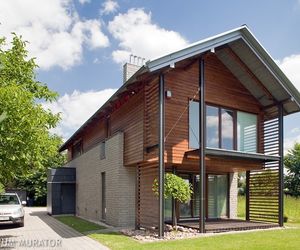

O urodzie drewnianej oblicówki decyduje nie tylko rodzaj drewna, ale także sposób ułożenia desek, który powinien być zgrany z architekturą domu. Projekt domu: architekci Magdalena i Maciej Bęczak - elewacja obłożona drewnem i bloczkami betonowymi, z asymetrycznym układem okien o różnej wielkości.
Źródło: Marcin Czechowicz

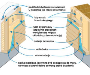

Ruszt na ścianę z ociepleniem
Źródło: Archiwum serwisu

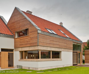

Oblicówka drewniana
Oblicówka drewniana
Dom parterowy z poddaszem użytkowym, otynkowwany z oblicówka drewnianą z modrzewia syberyjskiego. Ściana i cokół obłożone płytami z wapienia. Projekt domu: Sławomir Hryniewicz

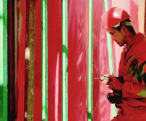

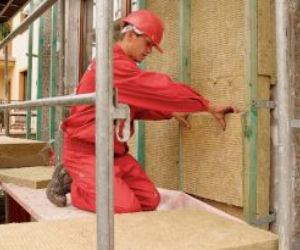

Oblicówka drewniana - układanie ocieplenia
Poprzeczne krawędzie płyt izolacyjnych układanych w dwóch warstwach nie powinny wypadać w jednej linii (fot. Rockwool)
