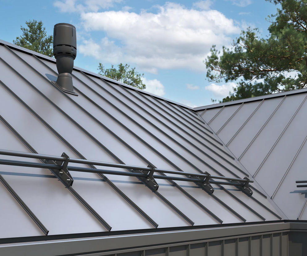

Autor: Yevhenii Podshyvalov/ Getty Images Panele z blachy na rąbek stojący
Powraca moda na krycie dachów blachą płaską. Czasem jest to nawiązanie do tradycji – w ten sposób odtwarza się pierwotny wygląd budynków zabytkowych i remontowanych. Ostatnio jednak to pokrycie kojarzy się także z nowoczesną architekturą. Wyglądające lekko stalowe dachy są coraz bardziej popularne. Widuje się je zarówno na dużych budynkach, jak i na domach jednorodzinnych. Współcześni projektanci sięgają po ten rodzaj pokrycia dachowego, ponieważ doceniają to, że płaskie arkusze blachy nie naśladują innych materiałów. Ich prostota i skromność pozostają w zgodzie z aktualnym trendami.

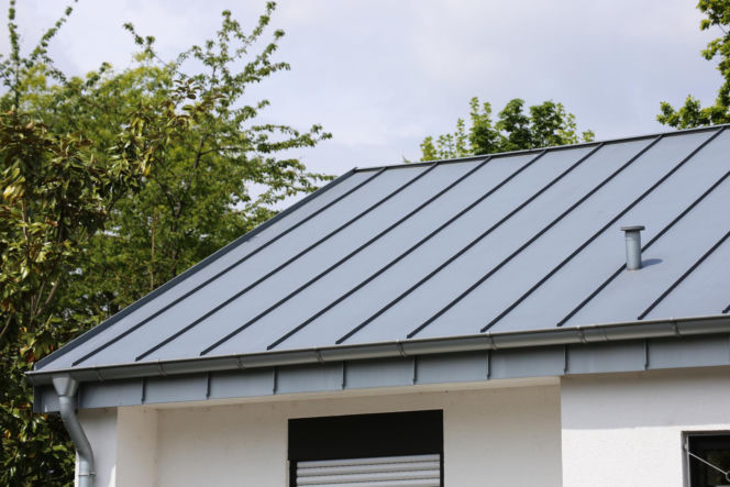

Autor: U. J. Alexander/ Getty Images Dach z blachy na rąbek stojący
