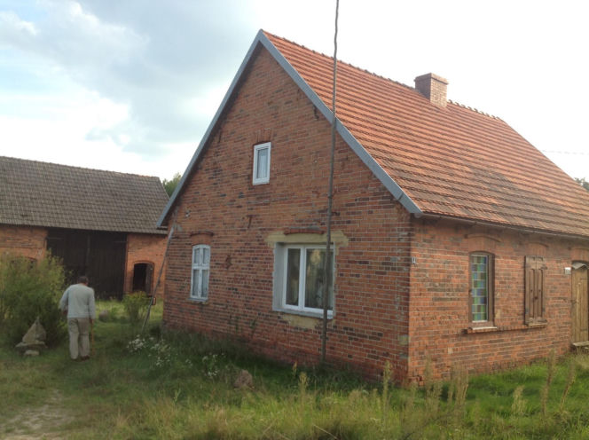

Budynek z zewnątrz wyglądał dokładnie tak, jak Ewa sobie wyobrażała – i jednocześnie tak, jak wielu odstraszyłby od razu. Skromna bryła z końca XIX/ początku XX wieku, typowe poniemieckie siedlisko rolnicze. Czerwona, odkryta cegła, miejscami już mocno spłowiała i popękana fuga. Dach kryty dachówką – nową, bo około 30-letnią, ale oryginalna konstrukcja krokwiowa została nienaruszona.
Jak przyznaje właścicielka, okna były estetycznym  koszmarem: plastikowe, białe, wiele modeli, w różnych rozmiarach, najwyraźniej wstawiane partiami z demobilu i remontów bloków. Główne wejście od strony ulicy pozostawało zamurowane od lat – wszyscy chodzili dookoła domu, ponieważ niegdyś północne wiatry i zamiecie wymusiły takie rozwiązanie.
 Im bardziej siedlisko mogło wydawać się "wybrakowane" w oczach przeciętnego kupującego, tym bardziej mnie zachwycało – mówi Ewa. – Wiedziałam, że nie będziemy musieli nic burzyć. Wystarczy cofnąć czas, zdjąć to, co dołożone i pozwolić cegle oddychać.

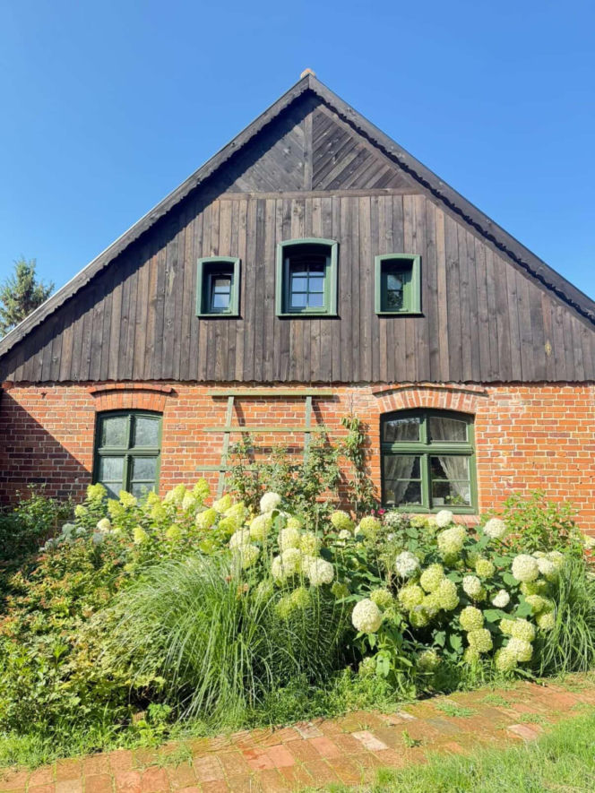

Dom, którego remont rozpoczęli Ewa i Krzysztof, to przykład oszczędnego budownictwa. Trzy grube ściany (niemal 50 cm) nie wymagały ocieplenia, natomiast czwarta, zachodnia, była cieńsza. Tam, gdzie słońce dogrzewało budynek, Niemcy zwyczajnie wznosili cieńsze mury.
Małżeństwo, z pełnym szacunkiem do historii, nie zdecydowało się obłożone domu styropianem, pozostawiając jego oryginalną strukturę nienaruszoną. Jednak z perspektywy czasu żałują, że nie ocieplili cieńszej części murów od wewnątrz.
Zachowano zastosowany przez budowniczych system wentylacyjny. Mury są zbudowane w taki sposób, że między dwiema warstwami cegieł znajduje się przestrzeń. Dzięki temu powietrze może swobodnie cyrkulować w ścianach, co zapobiega gromadzeniu się wilgoci wewnątrz muru. Co więcej, w czterech rogach budynku znajdują się u podstaw specjalne otwory (tzw. brakująca cegła), a to umożliwia swobodny przepływ powietrza i zapewnia odpowiednią wentylację.

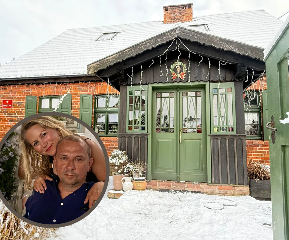

Największe zmiany na zewnątrz dotknęły stolarkę okienną. Ewa skrupulatnie fotografowała okna w okolicznych budynkach, aby wiernie je odwzorować u siebie.
- Ostatnią istotnym punktem na zewnątrz było otwarcie nieużywanego przez wiele lat wejścia od strony ulicy. Dodaliśmy tam drewniany ganek, co wprowadziło dużą wizualną różnicę.

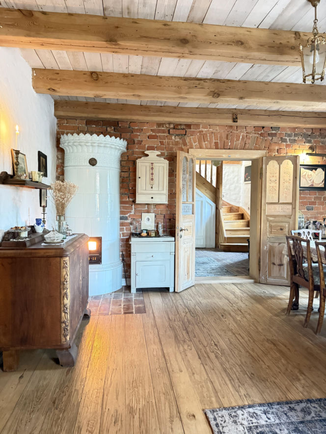

Kaflowe piece. To one stanowią serce tego domu
W kuchni i salonie stoją dwa kaflowe piece – to one definiują wnętrza, nadając im ciepło i niepowtarzalny klimat, którego nie zastąpi żaden nowoczesny system ogrzewania.
W przestrzeni kuchennej znajduje się biała kuchnia kaflowa, która zastąpiła zastaną w budynku metalową westfalkę na nóżkach. Ewa od zawsze marzyła o tradycyjnej, murowanej od ziemi kuchni z białych kafli, podobnej do tej, którą pamięta z domu babci. Poszukiwania pieca trwały dwa lata. W końcu udało się znaleźć odpowiedni egzemplarz z drugiej ręki w Sosnowcu. Właścicielka z mężem samodzielnie go rozebrali, przewieźli do domu i przechowywali w stodole, czekając na termin do zduna. Kiedy piec w końcu został złożony, spełnił wszystkie oczekiwania – miał piękne haczyki do suszenia grzybów i wnętrze wykonane z cegieł szamotowych (ogniotrwały materiał).
W trakcie remontu salonu Ewa nieustannie przeglądała inspiracje aranżacyjne, w których wciąż powracał okrągły, skandynawski piec  - jego zdobycie stało się wielkim celem właścicielki. Niestety ceny tego rodzaju rozwiązań były wówczas astronomiczne – dochodziły do 60 tysięcy złotych za same kafle. Zakochana w skandynawskim stylu Ewa, szybko doszła do wniosku, że trzeba zejść na ziemię i znaleźć inny, ekonomiczny zamiennik.
W przeddzień planowanego wyjazdu po prostokątny piec z 1926 roku natknęła się na popularnym serwisie internetowym na ogłoszenie: ponadstuletni norweski model, już rozebrany, w dobrym stanie i w cenie zaledwie kilku tysięcy złotych. Uznała to za wyraźny znak i szybko go nabyła.
Niestety po zakupie okazało się, że piec jest niekompletny. Złożony z kilku różnych egzemplarzy, nie nadawał się do postawienia w narożniku salonu, jak początkowo planowano. Zdun zaproponował jednak satysfakcjonujące rozwiązanie – obniżenie wysokości, przesunięcie równolegle do ściany i zamaskowanie brakujących kafli. Choć piec jest płytszy i niższy niż pierwotnie zakładano, jego wygląd wciąż zachwyca.
Oba piece kaflowe pełnią funkcję grzewczą głównie w sezonie zimowym, jednak głównym źródłem ogrzewania jest ukryty piec gazowy.

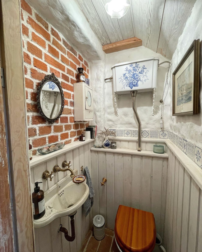

Najtrudniejsze zadanie. Aranżacja 100-letnich łazienek
Odtworzenie łazienek, na wzór bogatszych domów sprzed stu lat (w prostych wiejskich domach zazwyczaj funkcjonowały zewnętrzne ustępy) było nie lada wyzwaniem. Dla Ewy i Krzysztofa najcięższym zadaniem okazało się znalezienie ceramiki sanitarnej i armatury. Finalnie w gościnnej łazience stanęła przepiękna, brytyjska umywalka na metalowym stelażu, a aranżację przestrzeni WC na parterze dopełniła toaleta z malowanym ręcznie górnopłukiem. Z kolei głównym punktem gościnnej łazienki na pietrze jest wolnostojąca niebieska wanna.
Właściciele, nie poszli na ustępstwa. Każdy syfon został wykonany na zamówienie przez hydraulika z miedzianych rurek, by pasował do oryginalnych elementów. To samo dotyczyło pozostałego wyposażenia – w tym m.in. płytek, które mają spękaną powierzchnię, ale idealnie wpisały się w charakter starych łazienek.
