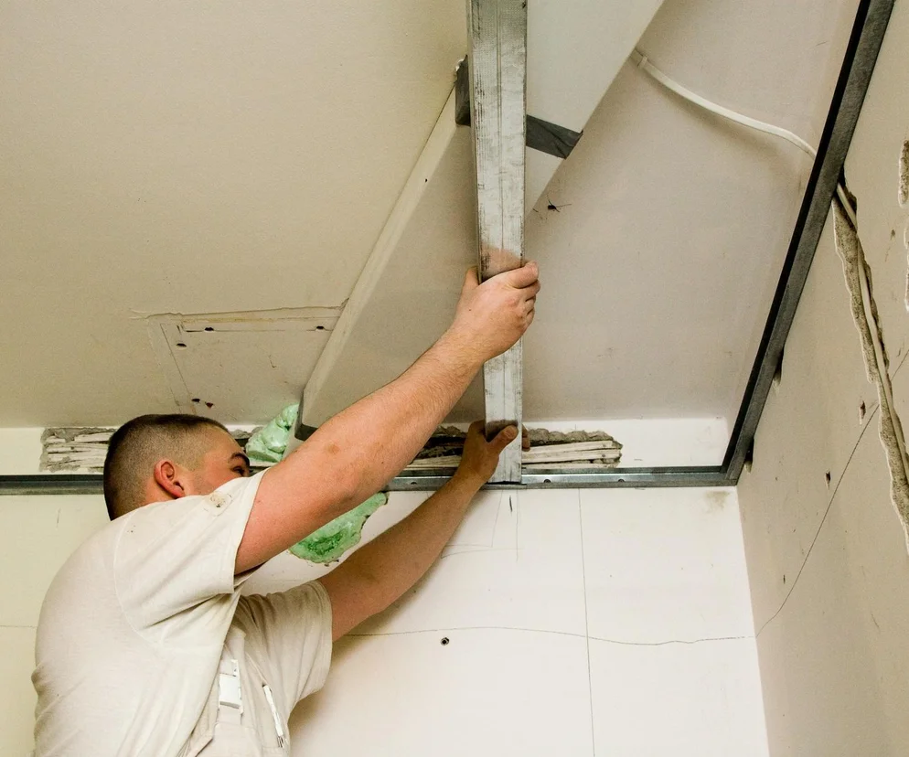

Profile przykręca się do elementów konstrukcyjnych podwieszanego sufitu wieszakami, które umożliwiają jego poziomowanie. Jeżeli zależy ci na niewielkiej grubości sufitu podwieszanego, wybierz wieszaki ES – łączą one profile z podłożem w sposób sztywny.
Można na nich podwiesić sufit w odległości od 3 do 12,5 cm od stropu. Do zamontowania sufitu opuszczonego niżej potrzebne będą wieszaki obrotowe. Ponieważ mają one pewien zakres ruchu, montowane na nich płyty łatwo się poziomuje. Na poddaszach najlepiej sprawdzają się wieszaki płaskie, które mocuje się do boków drewnianych elementów konstrukcyjnych. Do przytwierdzania płyt do równego podłoża stropu można też użyć tak zwanych profili kapeluszowych. Przykręca się je w tedy bezpośrednio do stropu.

Dzięki temu, że zarówno profile, jak i płyty g-k dają się wyginać, podwieszany sufit można aranżować na różne sposoby i budować pod stropem rozmaite figury geometryczne. Aby uzyskać na suficie miękką linię, trzeba przed przykręceniem do stropu ponacinać profil. Ułatwi to jego wygięcie. Podczas montowania najłatwiej wspomóc się przygotowanym wcześniej szablonem oraz rysunkiem na suficie. Do tak wygiętego profilu przykręca się ukształtowaną (również za pomocą szablonu) płytę. Do łuków najlepiej nadają się cienkie płyty o grubości 6,5 mm, którym odpowiednie kształty nadaje się na mokro.
