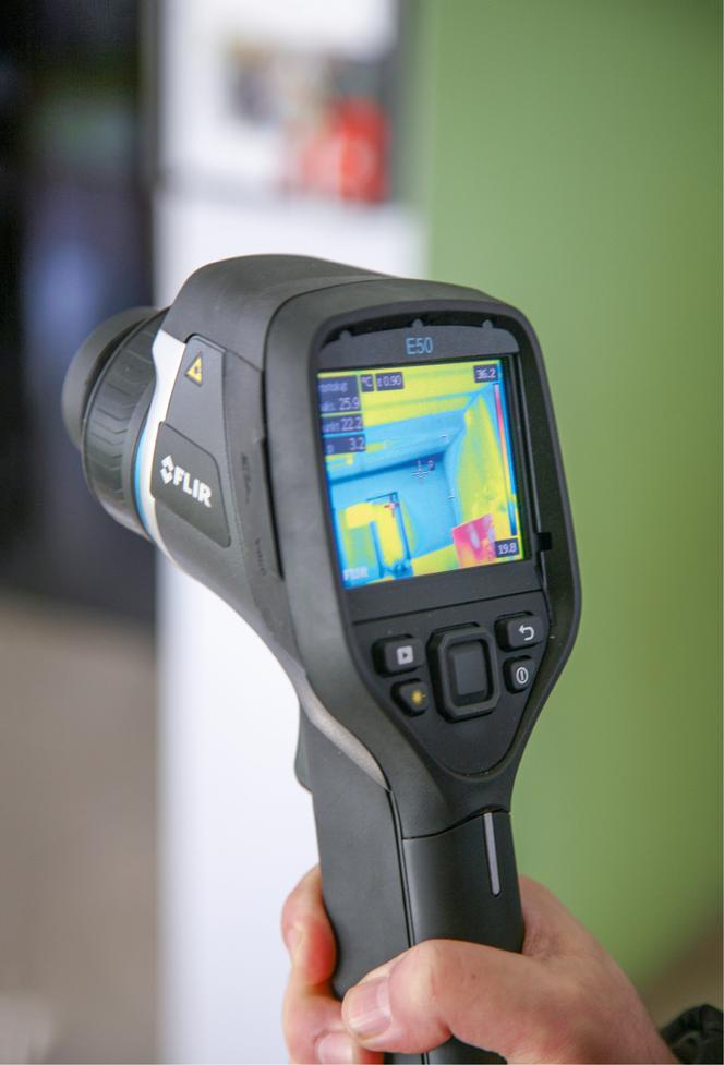

Badanie termowizyjne
Autor: Andrzej T. Papliński Zdjęcia termowizyjne wskażą, którędy z domu ucieka ciepło. Miejsca takie zdradza czerwona barwa, bo są one najbardziej nagrzanymi elementami budynku

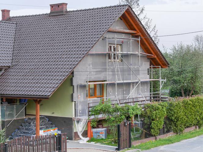

Jak dobrać grubość termoizolacji ścian?
Gdy wymieniliśmy okna, można przystąpić do ocieplenia elewacji. Grubość termoizolacji powinien każdorazowo ustalać audytor lub projektant.
Grubość termoizolacji zależy od bardzo wielu czynników:
  • od aktualnego współczynnika przenikania ciepła przez daną przegrodę
  • izolacyjności termicznej wybranego materiału ociepleniowego
  • regionu kraju
Jeżeli chcemy skorzystać z dotacji, ich współczynnik przenikania ciepła U należy zminimalizować do tego stopnia, aby wynosił nie więcej, niż wymagają obecnie obowiązujące przepisy, czyli 0,20 W/(m².K).
Bezpieczna, wystarczająca w każdej sytuacji łączna grubość ocieplenia z wełny mineralnej bądź styropianu to 20-25 cm. Często jednak wystarczy 10, 15 cm. Zależy to od parametrów cieplnych istniejącej ściany i właściwości materiału, który ma być zastosowany do jej docieplenia.
Można pomyśleć, że im grubsza izolacja termiczna ścian, tym więcej zaoszczędzimy energii. Jest w tym wiele racji. Każdy centymetr wełny lub styropianu poprawia współczynnik przenikania ciepła U przegrody. Jednak trzeba zdawać sobie sprawę, że opłacalność ocieplenia ma swoje granice.
Gdy przekroczymy optymalną grubość izolacji termicznej, dalsze jej zwiększanie nie przełoży się na oszczędności. Będzie po prostu niepotrzebne. Bardzo gruba izolacja termiczna niesie za sobą ponadto dodatkowy problem. Wymaga bowiem solidniejszego mocowania, szerszych obróbek blacharskich i innych niezbędnych elementów, co podnosi koszt.

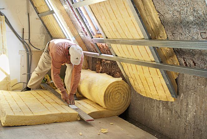

Jak docieplić dach?
Warto się postarać, ponieważ przez dachy może uciekać nawet 30% ciepła. Po dociepleniu dachu jego współczynnik U powinien spaść przynajmniej do poziomu 0,15 W/(m²·K).

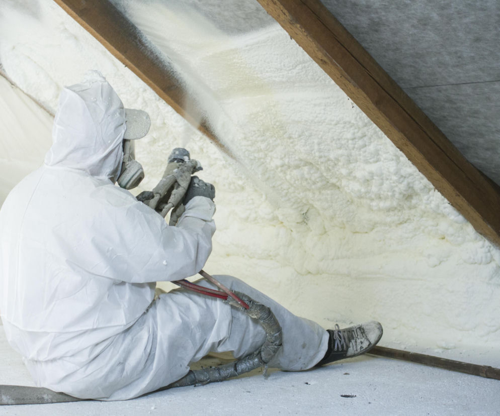

Połacie dachów skośnych docieplamy wówczas, gdy poddasze jest użytkowe. Obecnie obowiązującym standardem jest ułożenie dwóch warstw termoizolacji, między krokwiami i pod nimi, tak żeby łącznie było tam około 30 cm wełny mineralnej.
Zależnie od stopnia dotychczasowego ocieplenia dachu dokładamy dodatkową wełnę. Do ocieplenia dachu można też wykorzystać piankę PUR. Na poddaszu nieużytkowym wystarczy ułożenie szczelnej izolacji cieplnej na stropie lub pogrubienie już istniejącej warstwy.
