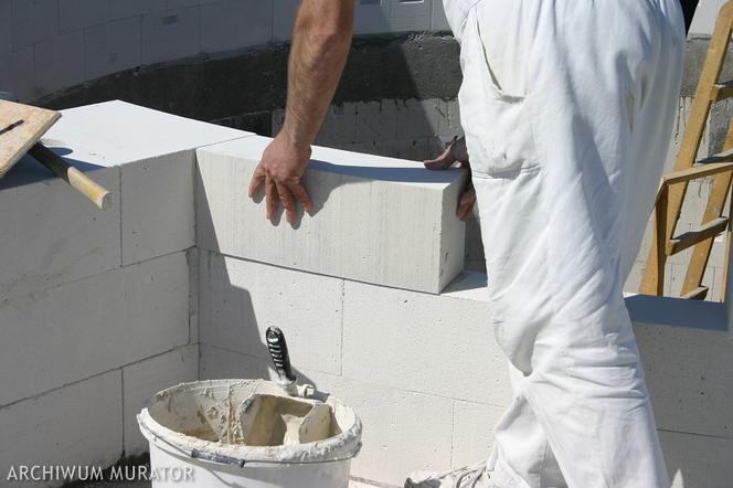

Cicha ściana – jak ją zbudować?
Wewnętrzne ściany z betonu komórkowego mogą być murowane na zaprawę klejową. Trzeba przy tym wypełnić zaprawą zarówno spoiny poziome, jak i pionowe. Aby ściana zyskała odpowiednie parametry akustyczne należy ułożyć tynk grubości 15 mm. W ten sposób muruje się ściany z bloczków grubości 24 cm i gęstości 800 kg/m³, które mają oddzielać mieszkania od klatek schodowych i korytarzy. Natomiast ściany międzylokalowe z bloczków niższej gęstości muszą mieć konstrukcję warstwową. Powstają na przykład z bloczków grubości 10 cm i 7,5 cm przedzielonych warstwą wełny mineralnej grubości 5 cm.
