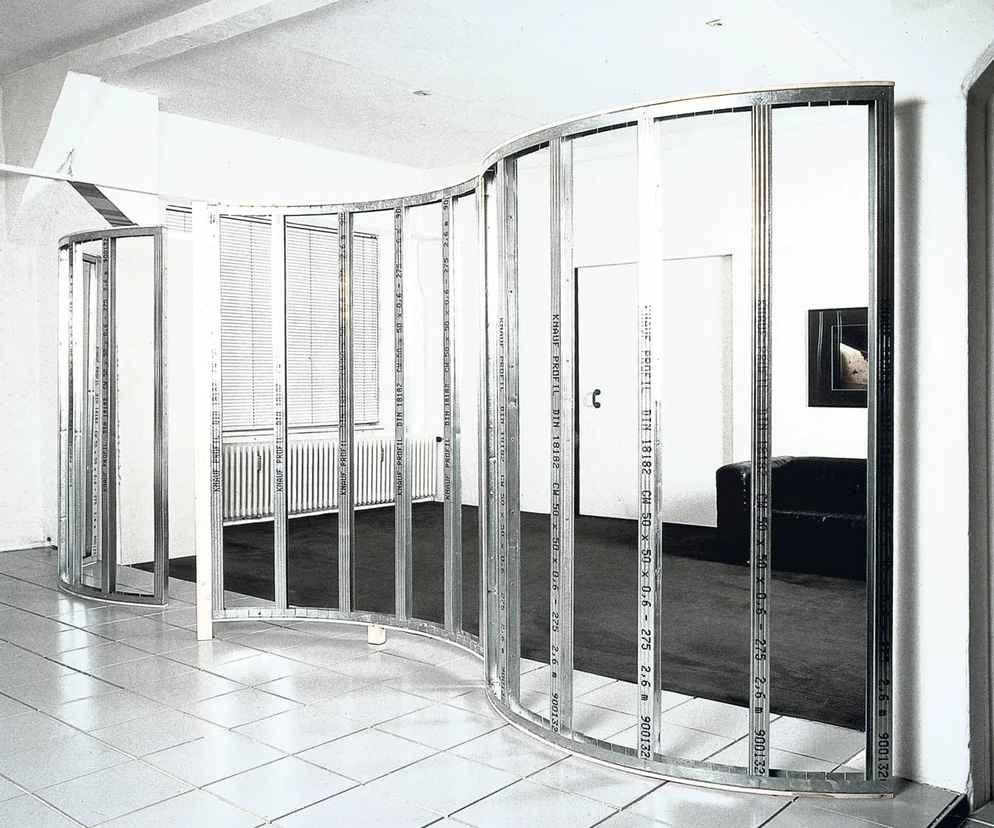

Krzywoliniowa ściana szkieletowa
Autor: KNAUF/ Materiały prasowe Ścianę szkieletową buduje się z profili UW przykręcanych do podłoża (podłogi i sufitu), między którymi umieszcza się słupki. Nie należy ich przykręcać do profili obwodowych. Konstrukcja może tworzyć ścianę płaską lub krzywoliniową
Ścianę szkieletową buduje się według określonego schematu. Konstrukcję, czyli jej szkielet robi się z profili metalowych lub belek drewnianych, a do nich mocuje się poszycie z płyt, najczęściej gipsowo-kartonowych, czasem gipsowo-włóknowych bądź drewnopochodnych. Wnętrze ściany może pozostać puste, w większości przypadków wypełnia się je materiałem izolacyjnym.
