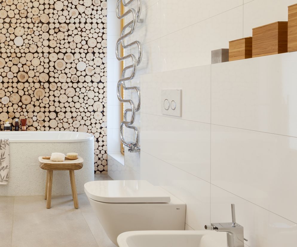

Autor: Piotr Mastalerz, projekt: Adam Pijanka Nowoczesne WC – żaden zawór, fragment rury czy podłączenie instalacyjne nie odwracają naszej uwagi od efektownej aranżacji tej łazienki. Wszystkie niezbędne instalacje zostały zabudowane
