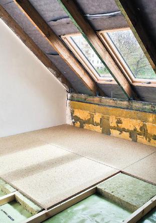

  • zrobienia podkładów podłogowych.

Powstają z mieszaniny gipsu i włókien celulozowych. Są sztywniejsze, twardsze, bardziej odporne na ugięcia, mają lepszą wytrzymałość mechaniczną, a także są nieco cięższe (mocniej też pylą w czasie obróbki) niż płyty g-k. Mogą być dodatkowo kaszerowane – pokryte warstwą papieru czy laminatu poprawiającego ich odporność na wilgoć. Można je stosować w pomieszczeniach suchych i wilgotnych, jako podkład pod posadzki, okładzinę ścian czy sufit podwieszany. Ponieważ tworzą powierzchnię sztywniejszą, stabilniejszą niż płyty g-k, na skosach poddasza można je mocować na łatach drewnianych bezpośrednio do krokwi (można też oczywiście na konstrukcji stalowej). Przytwierdza się je wkrętami lub klamrami systemowymi, które bardzo przyspieszają montaż. Nie mają fazowanych krawędzi, połączenia wypełnia się szczelnie klejem lub masą szpachlową.
