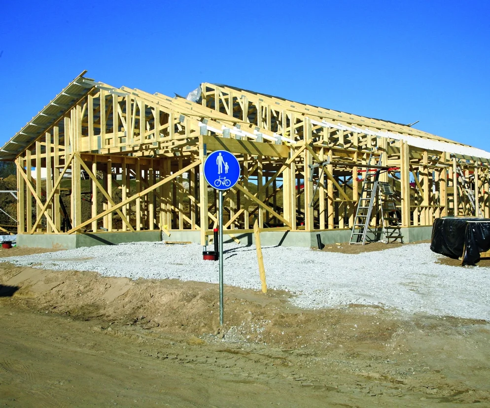

Budynki w technologii szkieletowej można łatwo zaprojektować i wykonać nawet w standardzie energooszczędnym, ponieważ główny ich budulec, czyli wypełnienie ścian między elementami szkieletu, stanowi materiał izolujący termicznie. Ściana o współczynniku przenikania ciepła U = 0,17-0,20 W/(m2·K), czyli znacznie niższym niż wymagane przez przepisy U < 0,23, ma zwykle 24-28 cm grubości. To wymaga umieszczenia termoizolacji nie tylko wewnątrz ścian, ale także dodatkowej jej warstwy po stronie zewnętrznej. Można także zamówić dom o ścianach z U < 0,15 W/(m2·K) i innym wyposażeniu sprawiającym, że spełni on standard domu pasywnego.

Konstrukcja ścian nośnych składa się z systemu słupów opartych na poziomej belce, tzw. podwalinie, zakotwionej w fundamencie. Słupy o przekroju najczęściej 14 x 14 cm rozstawia się w odstępach 40 lub 60 cm. Przestrzeń między nimi wypełnia się materiałem izolacyjnym chroniącym przed zimnem, wilgocią i hałasem. Najczęściej stosowane są płyty z wełny mineralnej albo drzewnej. Jako izolacja może być też wtłoczona wełna celulozowa lub pianka poliuretanowa. Od zewnątrz materiał izolacyjny osłania się folią wiatroizolacyjną, a od środka domu – paroizolacyjną. Poszycie ścian wzmacniające ich konstrukcję stanowią wodoodporne płyty wiórowe, gipsowo-kartonowe, gipsowo-włóknowe lub włóknowo-cementowe.
Ściany od wewnątrz najczęściej wykańcza się płytami gipsowo-kartonowymi. Niektórzy producenci stosują podwójną ich warstwę lub płyty ogniochronne, żeby lepiej zabezpieczyć budynek przed pożarem. Ściany działowe wznosi się w podobny sposób, jednak zwykle są one o połowę cieńsze od konstrukcyjnych (mają około 12 cm). Buduje się je z profili drewnianych (mogą być też stalowe), wypełnia warstwą izolacyjną (służącą tu przede wszystkim do ich wygłuszenia) i obija płytami g-k lub okładziną z drewna.

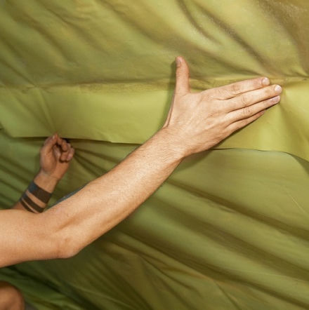

Ściany szkieletowe trzeba chronić przed wilgocią tak samo jak dach, który ma podobną budowę
Największym wrogiem zarówno drewna, jak i materiału termoizolacyjnego jest wilgoć. Dlatego bardzo ważne jest dokładne i szczelne osłonięcie konstrukcji z ociepleniem foliami. Po stronie wewnętrznej stosuje się folię paroizolacyjną, której zadaniem jest tak naprawdę opóźnienie przenikania pary wodnej z wnętrza domu do przegrody. Po stronie zewnętrznej stosuje się jednostronnie paroprzepuszczalną wiatroizolację, której zadaniem jest wypuszczenie wilgoci z przegrody na zewnątrz oraz niewpuszczenie zimnego i wilgotnego powietrza do wnętrza. Folie mocuje się do konstrukcji ścian przed obiciem ich płytami.
